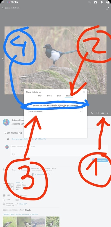

Зайдите на Фликр,откроется ваша галерея. Нажмите на какую нибудь фотку.... Надо нажать косую стрелку, потом вверху нажать "BBcode", выбрать размер фото и эту ссылку скопировать и потом ее вставлять в форум..

в том-то и дело что ее нет, непонятно почему....
С мобильного устройства ее по умолчанию не видно. Чтобы ее на мобильном устройстве увидеть, нужно в настройках браузера активировать опцию "версия для пк".
Это фото с Вашего BB code
 _DSC0148-NEF by Sakura Rossia, on Flickr
 не вижу этой стрелочки, браузер Яндекс, Хром, Опера.
Не знаю почему. Залогиненная-разлогиненная - дает вариант только коммент поставить и звездочку ткнуть.
