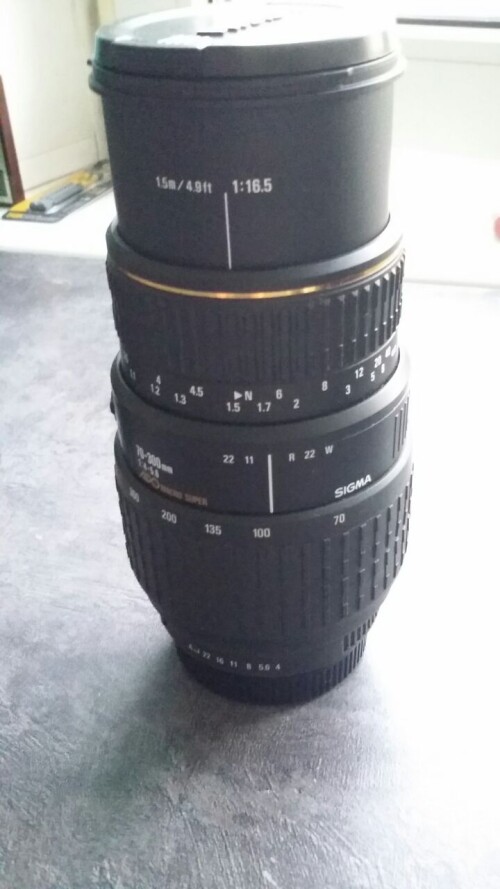

Крайне специфичный вопрос: есть объектив Sigma APO Macro Super 70-300, без указания кто сделал, когда, какая модель.. и его надо прицепить, но он никуда не цепляется.
Покурив интернеты, можно сделать вывод, что у него около 12 ревизий (большая часть никак не отмечена в названиях), и совершенно непонятный байонет.

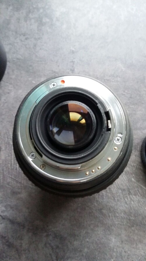

Написано, что он Sigma SA, но на сигму SD14 он вообще НЕ лезет (и не может, тк сзади плавник и прыгалка на диафрагму), на никон он не лезет, и вообще есть мнение, что это какая то из ревизий байонета К.
Мне в руки он попал уже после того, как у него сзади срезали выступающий плавник и откусили стержень прыгалки. Тем не менее - на Sigma SD14 в ее байонет Sigma SA он лезет крайне туго и если забить рукой. Так что... непонятен этот байонет.
В связи с чем нужет совет: нет ли на алике переходника, который может это чудо подружить, наконец, с Sigma SD14 (байонет SA), и кенон 600D (байонет интересует EF)?
К тому, что автофокуса не будет - морально готов, но.. вдруг есть что...
Помогите с переходником на Sigma APO Macro Super 70-300

Похоже на байонет Pentax модифицированный Ricoh, когда они ещё не купили Pentax. Подойдёт любой переходник на pentax.

Для вас ревизия байонета К не имеет значения. Управление диафрагмой через прыгалку будет только при положении кольца диафрагмы в "А". Прыгалкой не заморачивайтесь - просто будете управлять диафрагмой с помощью кольца.
