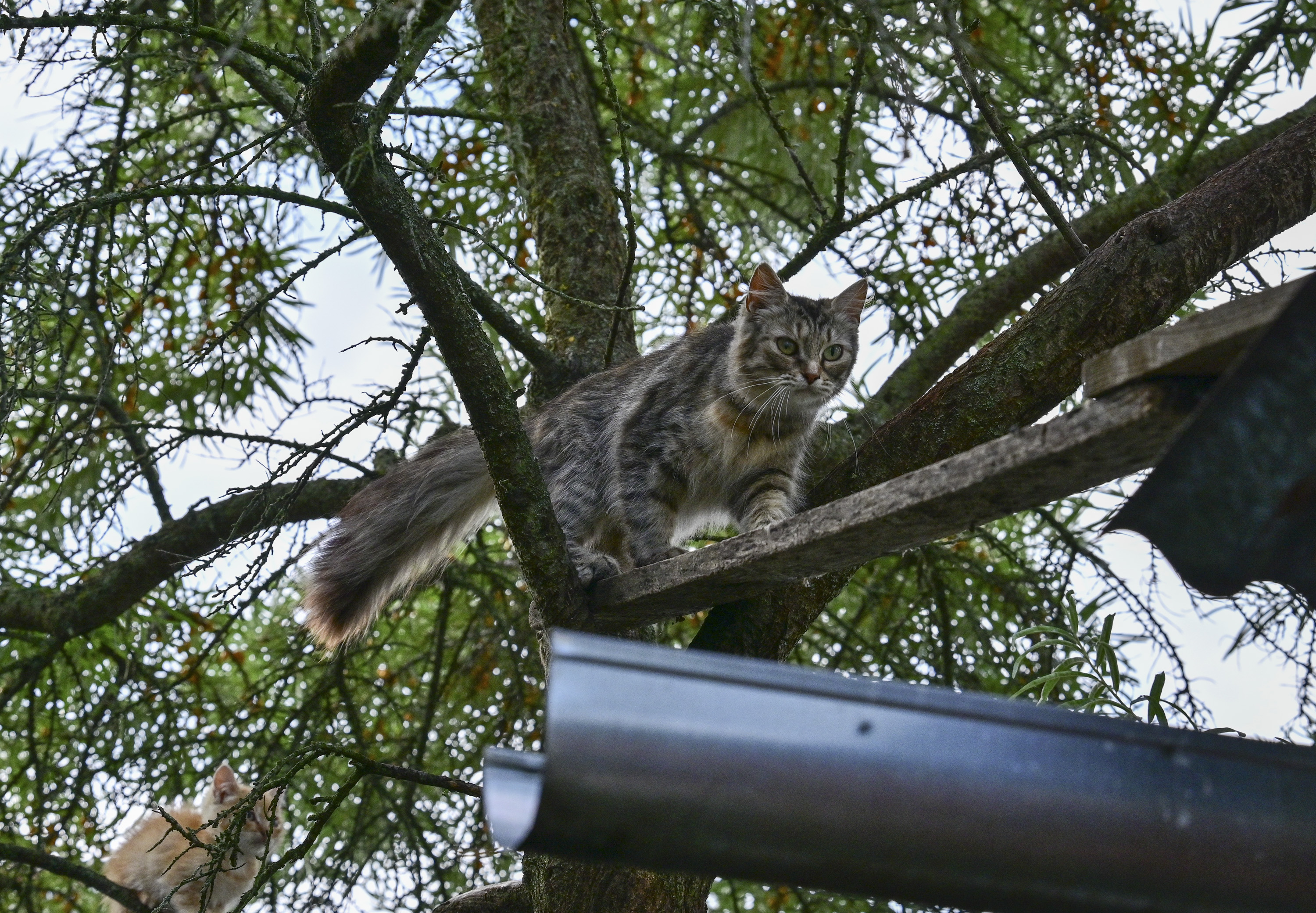

Ещё одна маленькая история сегодняшнего утра
Помощь подоспела вовремя
Кажется спасены
По поводу неба, дабы заранее ответить на возможные вопросы, оно было именно таким, на просьбу перелезть на другое дерево с другим задником получил категорический отказ с использованием ненормативной лексики, уличные, что с них взять
