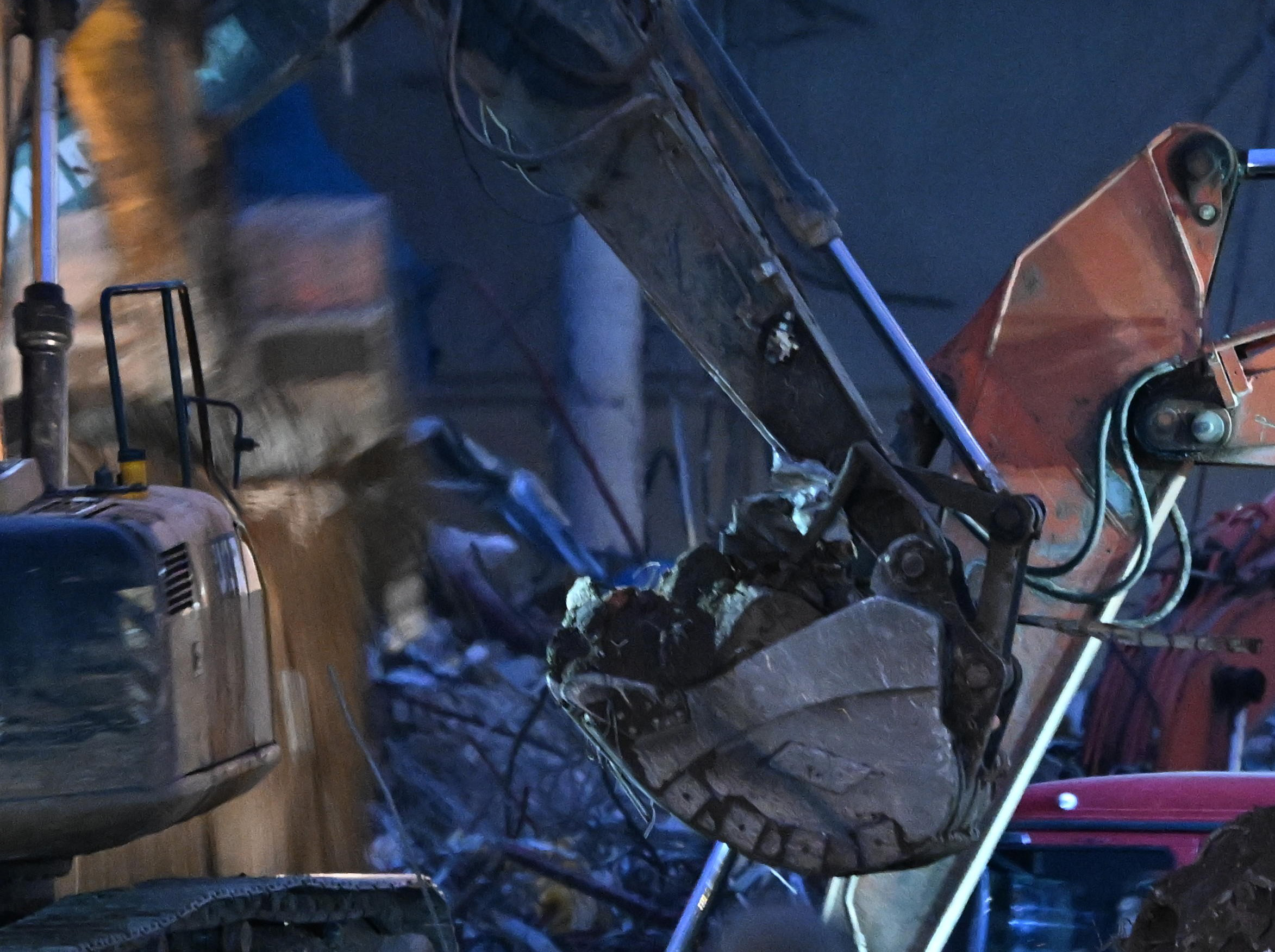

RE[Dispater]:
от: Dispater
 Можно ли делать снимки на 1/50с без смаза с рук на условном 100-400 от Никон?
Вот еще.
Z8+100-400@310 f/6.3 1/15s ISO 5000
Кроп 1:1, съемка с поднятых рук. Процент годных в плане резкости (с учетом того, что там всё двигается или трясётся) - как минимум большинство. Гусеницы наверное можно считать условно неподвижными. Атмосферные условия неидеальны - на стройплощадке пыль и выхлоп, съемка через дорогу, за спиной река.
