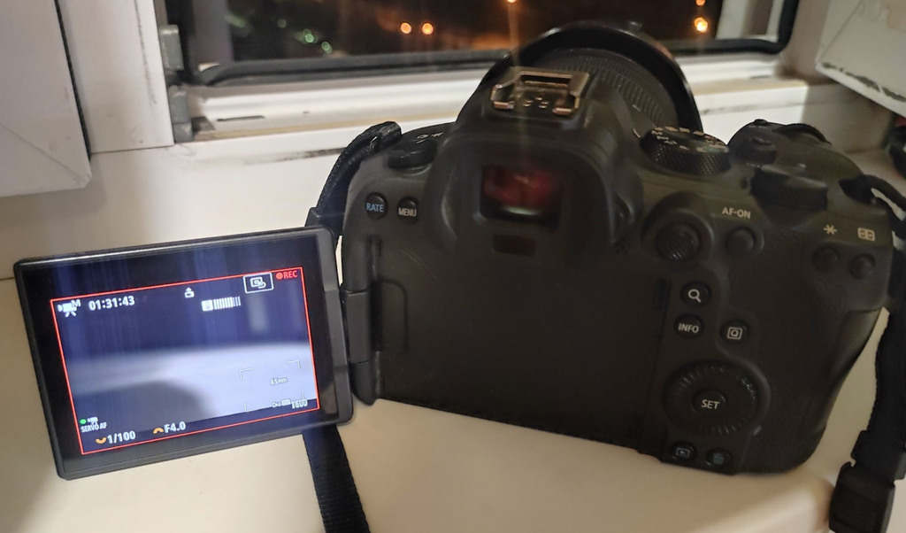

Докладываю. Камера (прошивка 1.6.0) проработала от родной батареи LP-E6NH, в режиме 4к50р compact (120Mbps), при записи на одну карту SD UHS II V60 Kingston 128Mb - 1ч32м, после чего я выключил ее, потому как индикатор батареи уже стал мигать красным:
Сначала она у меня была около рабочего места, но градусник появился уже на 26-ой(!) минуте и пошли появляться палочки. Я решил, что такими темпами она быстрее отрубится по перегреву, чем допишет до 50мин, поэтому поставил ее на подоконник и открыл окно. Палочки быстро исчезли до нуля, и когда записи перевалила за 55мин, я вернул я обратно к себе (не пялиться же на нее около окна, ибо момент отрубания не хотелось пропустить), где она и дописала до 1ч30мин, после замигала батерея и я ее положил обратно на окошко, сфотал и выключил. Индикатор же перегрева до желтого еще не дошел.
P.S. Поэтому я хз, что в чем проблема, если все флешки / аккумуляторы перетыканы. Оно точно появилось сразу после прошивки? Может быть незадолго до или после, просто не тестировал и соотв. причина другая?
