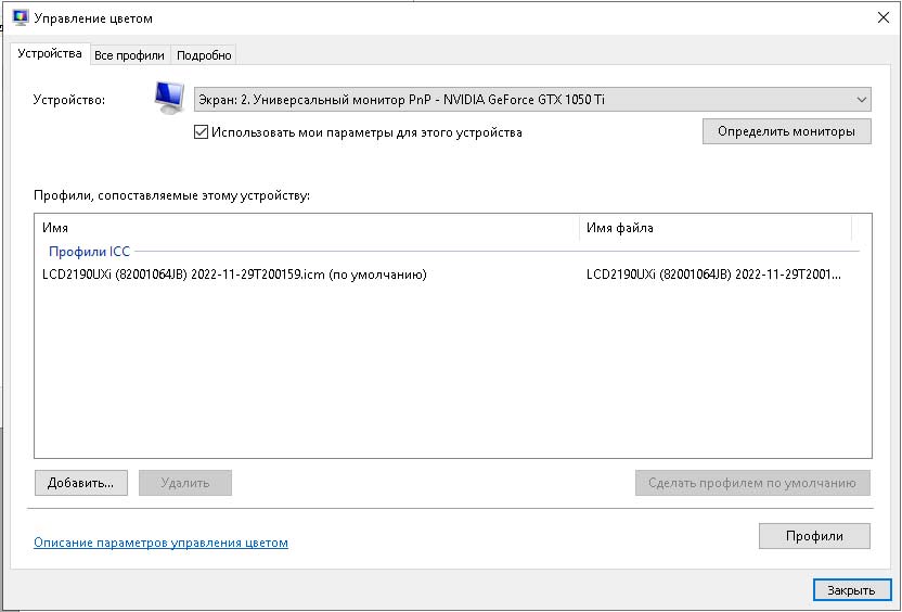

Попробовал разобрать с Вашим взглядом на управление цветом. И пришёл к выводу: - Вы используете какую-то свою терминологию.
Пока получается из Ваших сообщений, что профиль монитора нельзя прописывать в системе, но тогда Вам надо ответить на следующий вопрос:
Вы же не будете отрицать, что
- в LUT (монитора или видеокарты, без разницы) загружаются только градационные характеристики по трём каналам (кривые).
- Вся информация о координатах цвета первичных цветов и их производных содержится в файле профиля.
- чтобы "считать" и использовать информацию из файла профиля любая программа для использования управлением цветом на винде должна как минимум "получить" адрес места, где находится этот профиль и его имя.
Тогда почему Вы настойчиво отказываете в прописке профиля монитора в системе, откуда все остальные программы берут информацию о профиле?
Или Вы имеете ввиду совсем не этот системный диалог:
