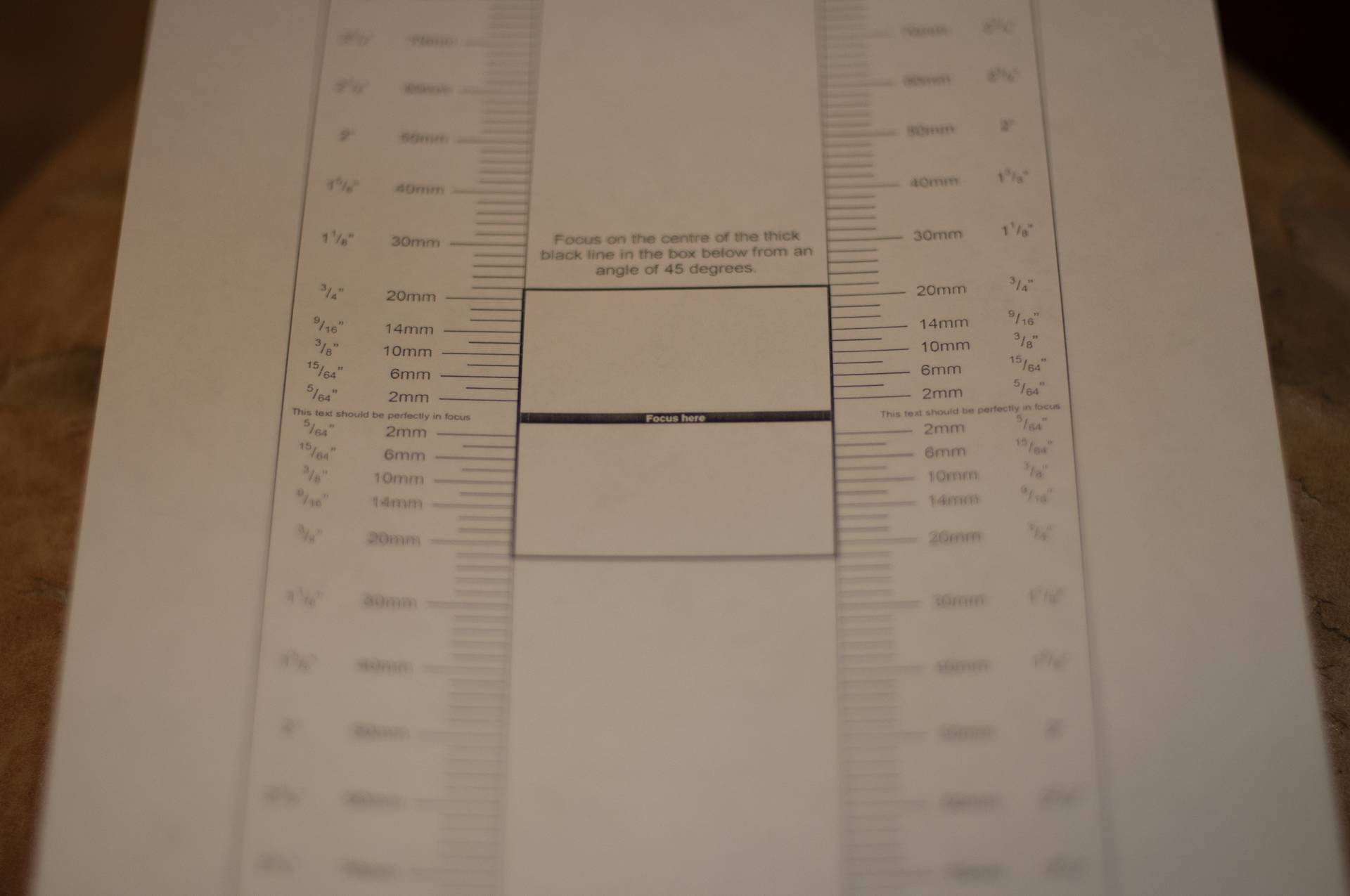

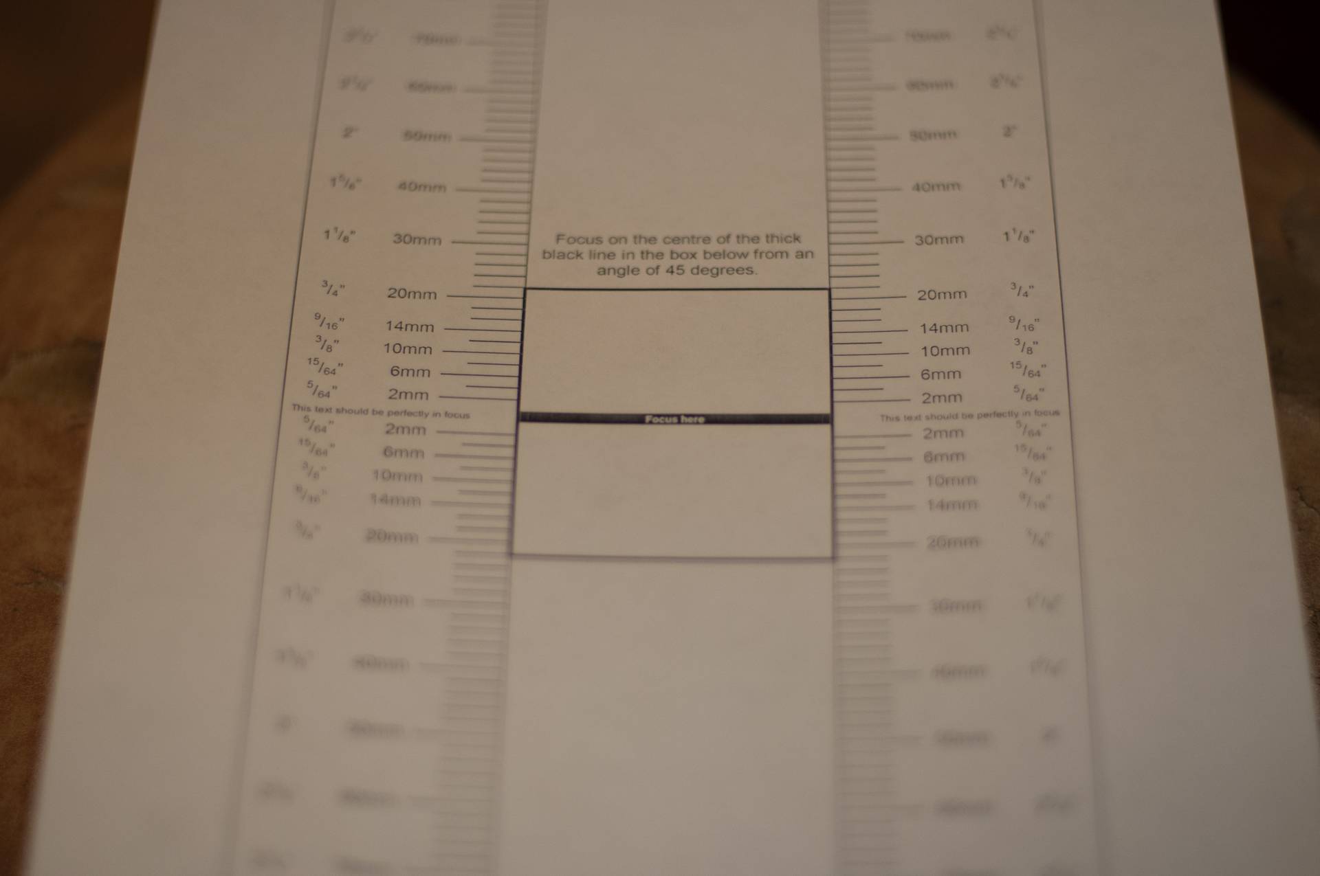

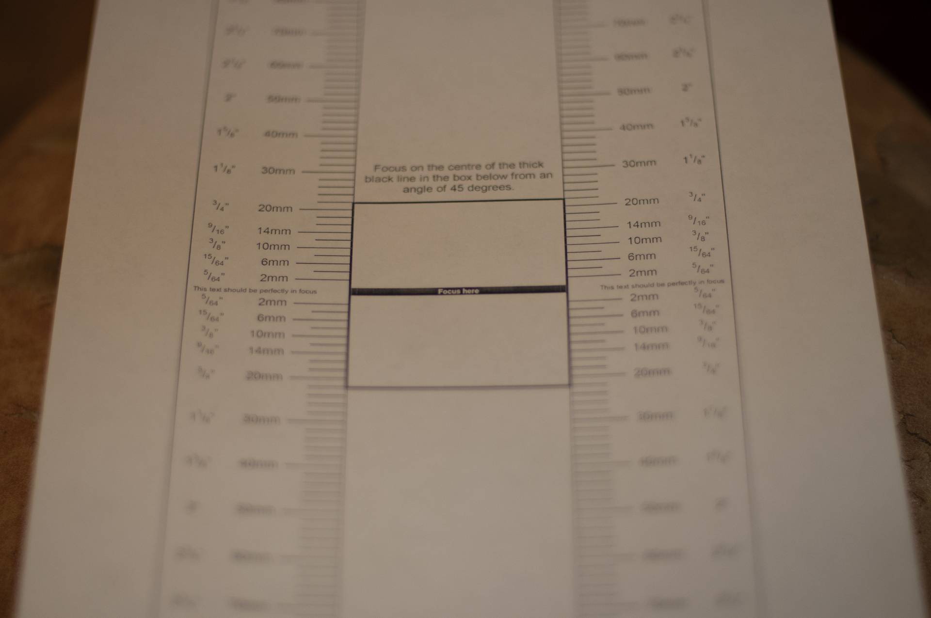

По теме бэк/фронт-фокуса уйма всего написано, но вопрос, где граница нормы и бэк-фокуса? На фото ниже лёгкий бэк-фокус или нормальная ситуация?

Бэк.
Re[Volaner]:
Бэк.Ненормально.
Re[Volaner]:
от: Volaner
Ну лёгким это сложно назвать. Сантиметр мимо, даже два сантиметра - это ооооочень много на такой короткой дистанции.
Re[RFT]:
Да там все не в фокусе
Дальше отодвинся :D
Re[Volaner]:
При дневном свете проверять надо, а не под лампочкой.
Re[ACIDSky]:
А почему под лампочкой нельзя? ББ - здесь роли не играет и это не газоразрядная лампа.
Re[Павел Ионас]:
от: Павел Ионас
А кто знает, какая здесь лампа? Энергосберегающая, тот же самый газоразрядный источник света. Диодные так же могут мерцать. Ну и уровень освещенности при дневном свете все же выше, что положительно влияет на результат.
Re[ACIDSky]:
Как? Уровень освещенности влияет на фронт-бэк???
Re[Павел Ионас]:
от: Павел Ионас
Возможно собственные тепловые токи вносят какие то искажения. Но даже если это не так, то относительно ламп есть вопросы.
Re[Volaner]:
Есть промах, да. Но тут еще смотря какая техника. Для проф камеры/объектива это непозволительно, у любительской допуски могут быть менее строгие. Наверное. Технически, фокус в пределах грип, хотя и на самой границе
Re[ACIDSky]:
Бред. Нет вопросов: энергосберегающие, либо обычные накливания.
Re[Sir Drink-a-lot]:
Это в пределах какого ГРИП? А если ТС будет снимать портрет, гриб, цветок?
Фронт-бэк - не должно быть ни на одной камере-обьективе!Это брак!
Re[Павел Ионас]:
от: Павел Ионас
Накаливания, это накаливания с непрерывным спектром, высокой инерционностью и поэтому не мерцающие. Сберегайки это те же самые люминисцентные лампы в компактном корпусе.
Re[Павел Ионас]:
от: Павел Ионас
не должно быть
Это в теории. Если бы мы жили в идеальном мире- то да. А на деле оно есть. Ну и допуски, в любом случае, есть. Где-то читал об этом. Да и никто не будет возиться с каким-нибудь условным никон д3500 так же тщательно как с 850
Re[Volaner]:
Тогда такой вопрос. Это объектив Nikor 50/1.4. Есть смысл в сервис везти на юстировку?
Re[Volaner]:
от: Volaner
Джишка, да? Моему юстировка не помогла. Два раза отправлял в Москву. Попадал на определенной дистанции и на какой-то одной диафрагме. Многие жалуются на него
от: Sir Drink-a-lot
Да нет. 50мм 1:1.4D
Re[Volaner]:
простите за дилетанский вопрос: а вашей в камере нет микроподстройки автофокуса?
Re[Volaner]:
от: Volaner
А у меня встречный вопрос:
Вы собираетесь этим объективом всё фотографировать с расстояния 0,5 метра?
Сделайте тест, на бек/фронт фокус, с нормального расстояния 2-2,5 метра, и тогда можно будет говорить о бек/фронт фокусе, и думать о юстировке.
