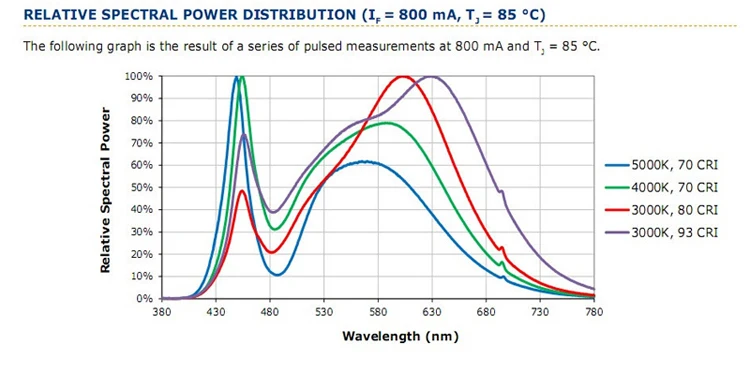

Вот примерный аналог качественных ЛЕД-модулей
10 шт./лот, светодиод Cree High CRI 90-93 CXA1304 CXA1507 CXA1816 CXA2520 CXA2530 CXA2540 2700K 3000K 3500K 4000K CRI90 COB
ценник 1.5тыр + 500р доставка
а вот их харатеристика
Обратите внимание: в заголовке не указывается, что КРИ90+ только для модулей с 2700К (там опечатка в легенде), а вот для нейтрального белого всего-навсего 70...
Так что дёшёво хорошо не бывает, лампа с CRI95+ именно столько и стоит. И неважно какого размера светики там стоят. Более того, на маленьких размерах проще добиться нужных параметров излучения.

Я ведь не зря подчеркнул, что Индекс Цветопередачи выше 95 у этой лампы. Именно поэтому у неё такая цена. А для тех копеечных модулей, которые показываете Вы, CRI скорее всего продавец вообще не указывает, т.к. если модуль имеет хотябы 80+, то эта цифра уже с гордостью указывается в первых строках характеристик.
И что....
читаем...
https://b.radikal.ru/b12/2011/88/c56855d4d94b.jpg
С помощью цветовой температуры определяется оттенок свечения.
От оттенка излучаемого света также зависит восприятие цвета видимого предмета. У теплых ламп Ra, как правило, имеет значение от 90 до 100 Ra, у холодных led-устройств – 80. Чем выше будет Ra у светодиода, тем лучше.
Ваш больший Ra будет лучше при использовании источников света имеющих одну и ту же цветовую температуру.
Ra с большим индексом своим оттенком свечения одной цветовой температуры будет вносить меньше изменение цвета снимаемого объекта.
У холодных led Ra значение меньше чем у теплых, так как тёплый ближе к солнечному свету.
3а больший индекс 95 у холодного led вы и платите 3200р.....
Но это Ra не 100, так что своим голубоватым оттенком свечения ваша led-лампа будет вносить изменение цвета снимаемого объекта.
Одно лишь хорошо у холодных led - это большая светоотдача чем у теплых led при одной мощности.
Нейтральный led - имеющий цветовой температуру с оттенком свечения дневного освещения даже копеечных при Ra=80+ не внесёт изменение цвета снимаемого объекта, так как оттенок свечения нейтрального led близок к естественному дневному освещению.
Плюс холодных led-ламп только, как сказал ранее, в большей светоотдаче чем у теплых led-ламп при одной мощности. Но этот плюс легко устраняется в выборе в 1.5-2 раза больше по мощности копеечных нейтральных led.
Из-за малой цены на них - это Плюс , а вот 3200р за вашу - это большой Минус.
