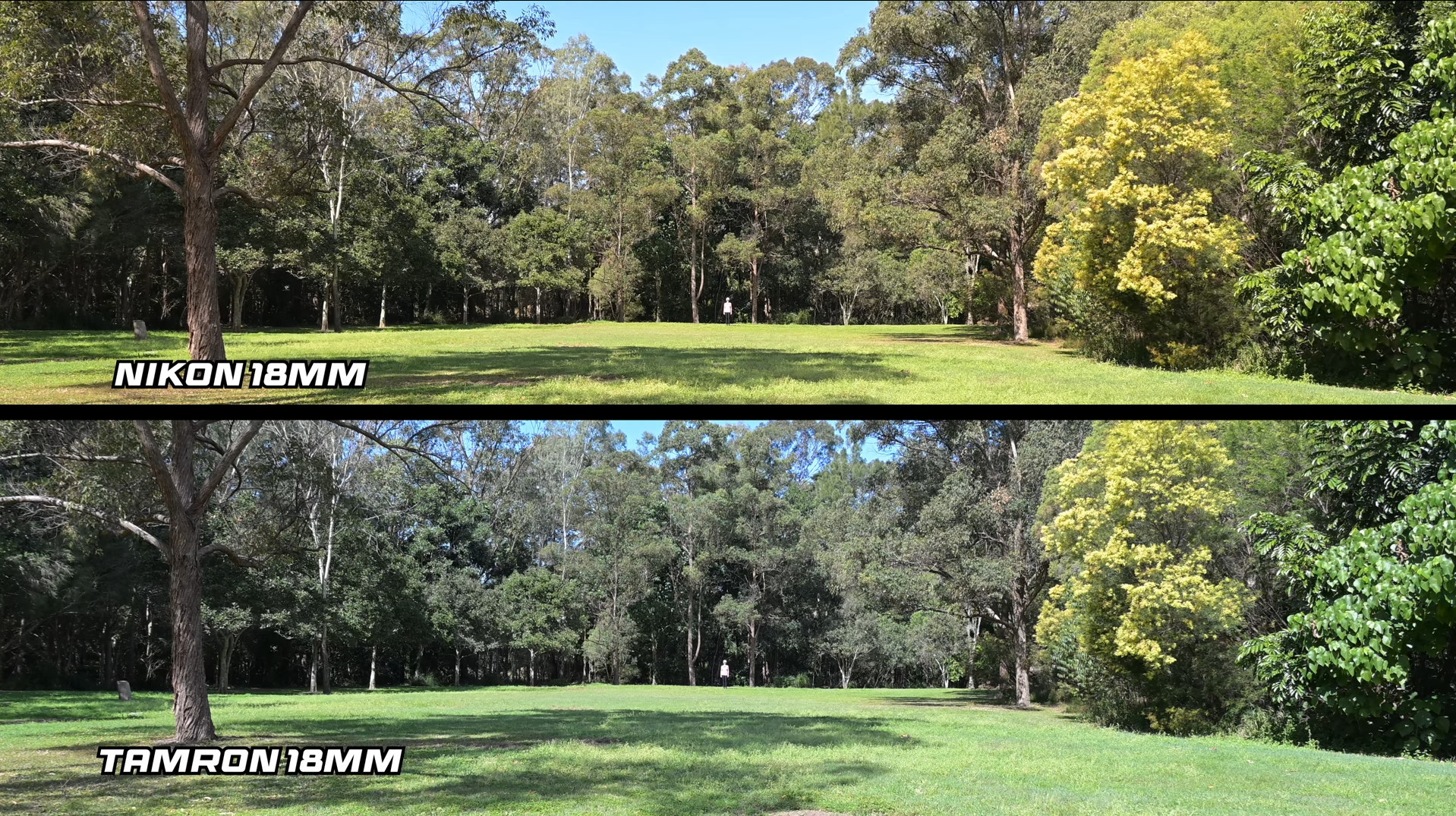

Меня в Тамроне на Никон смутил в первую очередь вот этот момент со скрина.
Я дальтоник, но вижу большую разницу между снимками, никоновский цвет мне нравится больше и казалось бы нет проблем подправить это на посте, но не для меня, так как я, в силу ограниченности цветового восприятия, вообще не понимаю что куда крутить. Одно дело видеть цвет в сравнении и совсем другое потом остаться с ним один на один без некоего правильного мерила, которое у меня отсутствует. Мне нужен правильный цвет из коробки что называется. Так что определённо это чисто мои заморочки. Возможно Тамрон для здоровых людей прекрасный объектив :) Разница в резкостях всё же большая условность, которой можно пренебрегать я думаю.

RE[TonMeister]:
от: TonMeister
Да, другое просветление Тамрона заставило ошибиться автоматику ББ в холод. Интересно увидеть цифры - можно ли просто выставить их адекватнее в конвертере "в слепую"...
