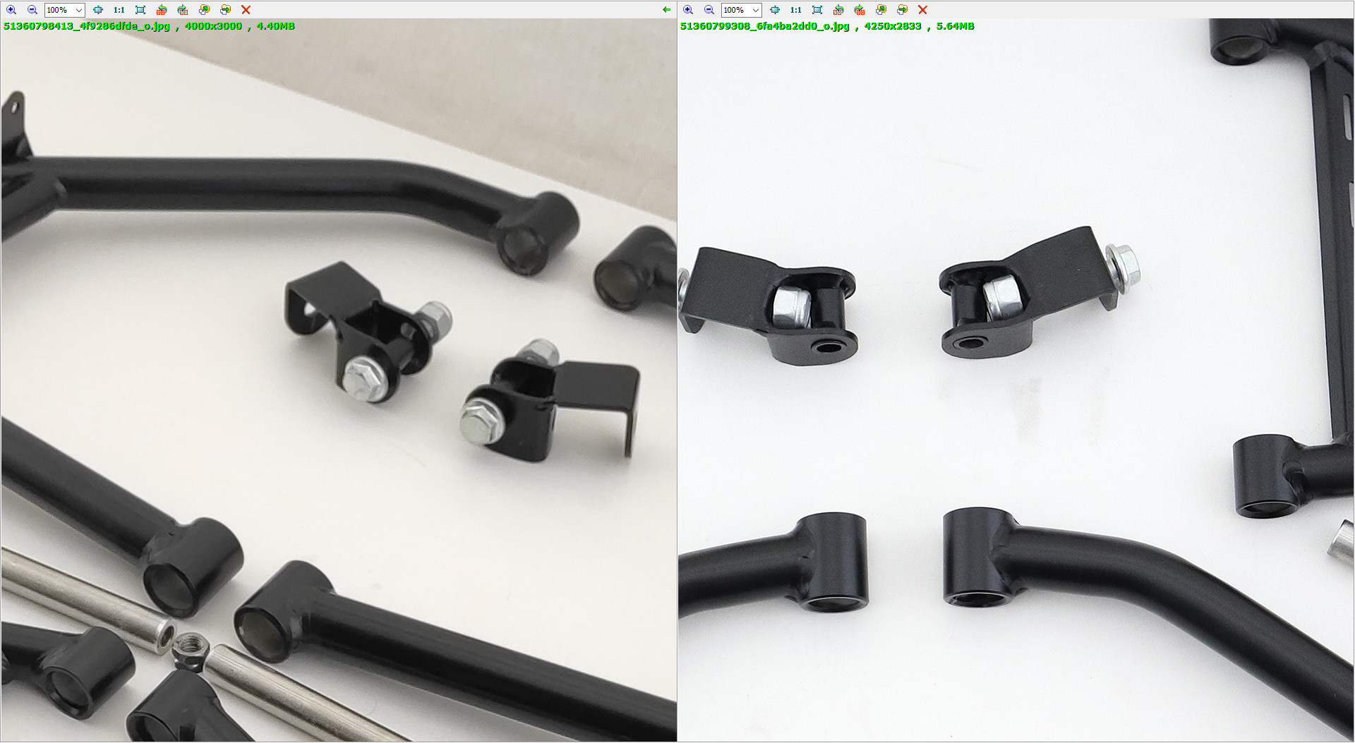

О чём и речь. Даже не пытаюсь сравнивать эти две камеры, но результат, увы, говорит о том что М50 в данной конфигурации справляется со съёмкой хуже. Вот, сами посмотрите что даёт М50
https://www.flickr.com/gp/189609748@N05/EK67E1
и что даёт дешманский телефон https://www.flickr.com/gp/189609748@N05/oijbF6
Причём тут DOF и калькулятор когда фото в лоб? Да и о какой глубине резкости речь то? Тут блин открытая это F3.5 на расстоянии до объекта менее метра при ФР15 глубина будет не меньше 30см, не попасть в ГРИП просто нереально с такого ракурса.
Что касается импульсного света итд я делаю фото в одинаковых условиях, телефон с импульсным светом вообще выдаст кристально чистую картинку. Возможно дело в зашитом в камеру телефона постпроцессинге, но я сомневаюсь что он в данном сценарии играет значимую роль.
Попробую ещё удлиннить выдержку и сдвинуть ISO, а также поменять ФР на 24 к примеру, ещё более узкий угол не позволит поместить в кадр всё изделие. Возможно удастся достичь хотя бы телефонного качества.

от:Egor_S24мп снимок с М50 я привёл к одному размеру с телефоном - 12мп, и сравнил.
Попробую ещё удлиннить выдержку и сдвинуть ISO, а также поменять ФР на 24 к примеру, ещё более узкий угол не позволит поместить в кадр всё изделие. Возможно удастся достичь хотя бы телефонного качества.Подробнее
Слева телефон, справа М50.
12мп ресайз М50. https://postimg.cc/XGgp80Vj
Хотите лучшего результата с китового зума - прикрывайте диафрагму, вам уже объяснили, не задирайте исо. Или используйте фикс объектив.
На телефоне стоит фикс, с зафиксированной диафрагмой.

Буду пробовать на зажатой диафрагме длинных выдержках и ISO ближе к базовым. А что до ресайза, дак он краям кадра никак не помог. Я при обработке всегда делаю ресайз до 1800 по длинной. Результаты на выходе между телефон и м50 отличаются как небо и земля. Даже приём с контурной резкостью не спасает положение. Думаю дело не в камере, а в объективе, для фото, тем более на широком угле он не годится из-за мыла по краям кадра, но мы его и брали не для фото, к счастью. С фиксами у меня другой техники хватает. Хотелось работать этим аппаратом, без штатива и примочек со светом. С примочками мы знаем как снимать, мечталось фотать без них с качеством не хуже телефонного. Что получилось с другими настройками обещаюсь сообщить, надеюсь не всё потеряно.
Re[Egor_S]:
от: Egor_SВот левый верхний край. Слева М50, справа телефон.
Где вы тут увидели "небо и землю"?
Прикрывайте диафрагму, потому что края не влезают в ГРИП, помимо снижения резкости на открытой.

У меня складывается впечатление что вы пытаетесь оправдать М50. Ну видно же всё , снимки неудачные с неё в данных условиях. Там где у телефона мыло связано с уходом за пределы грип у М50 мыло в результате чисто оптических искажений т.к. этот объектив при ФР15мм очевидно мылит края.
Ситуацию врятли получится исправить другими настройками камеры, с удлиннением ФР упадёт светосила, придётся удлиннять выдержку либо повышать ISO которое и так на пределе, очевидно что 800 для данного сценария уже не катит. Я непременно попробую снять тоже самое на 1/50 и фр 24, ну а iso какое получится уже. Длиннее 1/50 с рук ничего хорошего не выйдет уж точно без штатива. Диафрагму зажимать это тоже дорога в никуда, не хватит света.

от:Egor_SНе несите чепухи, всё видно на примерах выше.
У меня складывается впечатление что вы пытаетесь оправдать М50. Ну видно же всё , снимки неудачные с неё в данных условиях. Там где у телефона мыло связано с уходом за пределы грип у М50 мыло в результате чисто оптических искажений т.к.Подробнее
У телефона ГРИП больше, даже если бы на М50 была f/4 на 15мм.
Телефон с матрицей 1/2", на 4.77мм f/1.8 при съемке с 1 метра.
Кроп 1.6, на 15мм f/4 при съемке с 1 метра.

На снимке с дешманского телефона хорошо заметна белая полоска по краям темных деталей - результат применения неотключаемого программного шарпинга.
Камера такой фигней не страдает, а дает честную картинку "как есть".
Сделайте ресайз до 12МП, накиньте шарпа в лайтруме, включите коррекцию
виньетирования и картинка с камеры будет лучше по всем параметрам.
А еще лучше, прикройте диафрагму на пару стопов.
И света добавьте.
В целом, мне картинка с камеры нравится больше - в ней мягче тональные переходы при лучшем общем контрасте, да и баланс белого отработал лучше (на камере белое - белее, черное - чернее, на телефоне все ушло в какую-то мерзкую серятину с фиолетовым отливом).
В общем, я не считаю, что телефон в данной ситуации "справился". Мне не хочется покупать эти рычаги (или что это), глядя на снимок с телефона. Причем на телефон снимок лучше уже не будет, а на камеру можно снять гораздо лучше даже на этот объектив, если добавить свету.
Теперь по поводу мыльности краев. Помимо того, что на больших матрицах меньше ГРИП при сравнимых значениях диафрагмы, существует еще и проблема неровности поля ГРИП, которая особенно сильно проявляется на зум-объективах. Этим страдают даже намного более хорошие и дорогие зум-объективы, а уж требовать идеальной ровности поля ГРИП на открытой от дешевого китозума очень наивно.
Хотите светосилы и резкости - ставьте светлый фикс, как уже было сказано. Тем более, что выбор есть. Но лучше купите нормальный свет, будет дешевле и результат однозначно лучше.
