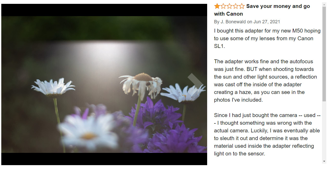

День добрый. Столкнулся с появлением засветом при использовании адаптера Viltrox + Canon 50 1.8 STM на Canon M50. При попадании бокового зсвета ,оявляется засветы ,в виде пелены. Вопрос, кто то сталкивался и возможно есть выход из подобной ситуации..спасибо
Re[Sbf]:
А что ж вы хотите от этого объектива? Тут камера с переходником не виноваты. Не пользуйтесь дешёвыми фильтрами, прикрутите бленду...
Re[OdiS]:
Спасибо за ответ. Однако фильтр не использую и бленда в наличии...но паразитные засветы-на месте...с китовым стеклом все отлично. Спасибо
Известная проблема.
Перевод гугл транслейт:
Сэкономьте деньги и пользуйтесь Canon
Автор Дж. Боневальд, 27 июня 2021 г.
Я купил этот адаптер для своего нового M50, надеясь использовать некоторые из моих объективов от Canon SL1.
Адаптер работает нормально, с автофокусом все в порядке. НО при съемке в направлении солнца и других источников света внутренняя часть адаптера отбрасывала отражение, создавая дымку, как вы можете видеть на фотографиях, которые я включил.
Поскольку я только что купил камеру - использовал - я подумал, что с самой камерой что-то не так. К счастью, мне в конце концов удалось выяснить это и определить, что это материал, используемый внутри адаптера, отражающий свет на датчик.
Полагаю, я мог бы купить бленды для линз, которые могли бы решить проблему, но я никогда раньше не чувствовал необходимости использовать их с моим Canon SL1, и я не хотел заниматься этой проблемой в будущем. Итак, я просто пошел дальше и вместо этого купил более дорогой адаптер Canon. Теперь все отлично работает.

Лучше, найти кроп зеркалку Кэнон и самому сравнить: на зеркалке без переходника и с китайским переходником на М50.
Ну, или с оригинальным адаптером от Кэнон.

Странно... У меня адаптер Viltrox засветок не дает... Правда я ставил на него только EF-S оптику. Возможно, этот эффект проявляется только на полнокадровых объективах из-за большей площади покрытия.
Есть еще вариант, что на задней линзе объектива какая-то грязь, например отпечатки пальцев.
У меня было, что вокруг светлых предметов появлялись ореолы, причем без всякого адаптера, на китовом 15-45. Проверил объектив, оказалось, что на задней линзе отпечаток пальца - видать случайно схватился, когда менял объективы.

Это не объясняет то, что при использовании оригинального адаптера - исчезли засветки. Ну, только, если предположить, что таким же, случайным образом, этот отпечаток пальца - стёрся...
Ещё, может быть вариант с нестабильным качеством переходников - стали производить в другом гараже.
