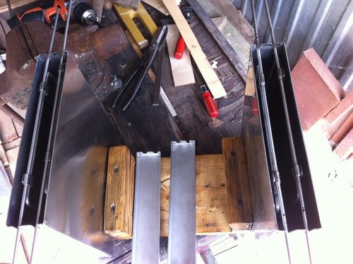

Re:
Я купил в итоге себе нержавеющие двойные рамки для 5х7, как я и писал ранее, в многие рамки для 5х7 лист 13х18 нормально не вставить, он выгибается пузырем и фиксирующую защелку не защелкнуть, но в принципе пользоваться можно, хотя выглядит неаккуратно. Возможно, если не будет лень, я свои разберу (они хреновенько сварены контактной сваркой) и сварю заново под лист 13х18.
Re[slavatokar]:
я сделал из пластика, что бы можно было проявлять и в кюветах. не очень акуратно получилось, пилить пластик трудно, плавится сразу.
Re[mackern]:
это рамка, в которую зажимается лист пленки ?
Re[xkein]:
как в пенал вставляется

Re[mackern]:
а можно еще картинок добавить с разных ракурсов, чтобы было понятнее ?
и потом эта рамка все равно кладется в ту же кювету ?

Re[xkein]:
от: xkein
Можно класть можно, подвешивать дырка дырка есть вверху. Я увидел на ютюбе как один фотограф использует ящик с пеналом три отделения, и решил что лучше и не придумаешь. И места мало и удобно верхний пенал для проявителля, средний стоп, третий фиксаж. У меня еще сдлал на рамках заклепки утолщенные, что бы для рентген пленки было не лежали на дне кюветы, а приподняты были от дна.
