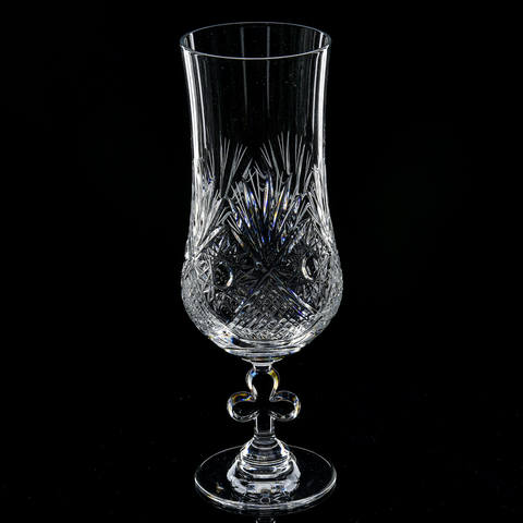

А чего тут разгадывать? В отражении всё видно. Два источника. Один справа, другой слева.
На портрете правый источник выше, и чуть сзади левый на уровне модели.
Re[Edikkai]:
от: Edikkai
А вы вообще ни разу не допускаете мысли что может быть один большой источник с гобо по центру?
Re[archi_spb]:
Осветить объект (человека) целиком можно большим количеством способов.
Например:
- Взять насадку побольше
- Поставить ещё один светильник со шторками и направить на руки (или куда нужно)
- Не светить хот-спотом на человека, а повернуть в сторону. Светить краешком. Тогда в хот-спот можно поставить отражатель и осветить им темные зоны.
И т.п.

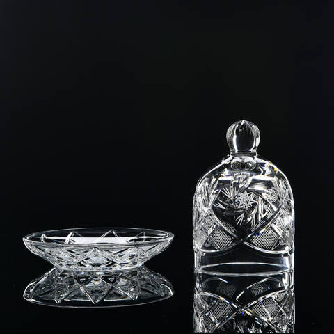

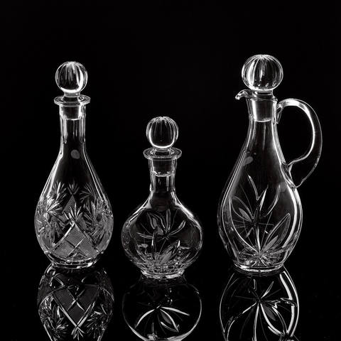

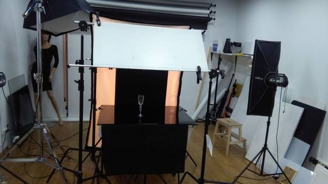

Насчет Сахаровских фотографий - вас разводят как ребёнка. Этот фокус в современной литературе называется "метод черного поля". Большой софт-бокс, а посередине черный экран.
Это фигня. Типовой метод съемки стаканчиков и бутылочек.
Похожий эффект можно получить от боковых источников с черными панелями побокам.
Раньше делали ещё проще. Сбоку ставили белую панель и светили на неё двумя вспышками сверху и снизу. Получалась полоса засветки. А в затылок светили горшком со шторками.
Поймите - разница в съемке портрета и предметки очень проста (на словах). Портрет это изображение личности. Поэтому свет там нужен чтоб передать её особенности, подчеркнуть достоинства и скрыть недостатки.
А предметка это реклама. Нужно снять броско, чтоб привлекало внимание.
Это принципиально разные задачи.
Вы попробуйте снять на черном поле не молоденькую девочку, а обычную женщину или мужика. И сразу станет понятна ценность подобных "фоточек".
Портретная фотография это корректирующий свет. Corrective light. А не фокусы с эффектами света.
Почему все эти "мастера" выкладывают фотки с молодыми девчёнками, да ещё в плотном гриме? Да потому что её хоть так поверни, хоть эдак - молодая симпотная девка! Если ещё и голая - так все школьники лайки поставят.
Вот Вы пишите руки не видно. А почему они должны быть видны? Почему бы им вообще не быть в тени? Они как _личность_ портретируемого раскрывают?
Вот если, к примеру, у Вас фото не девки, а бизнес-портрет авторитетного бизнесмена? Вы представляете, какие у него могут быть знаки на руках?
А кривые двигать в портретном снимке - это атас. Надо использовать для высветления/затемнения корректирующий слой.

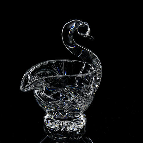

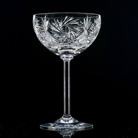

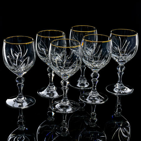

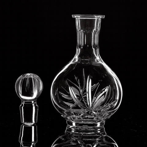

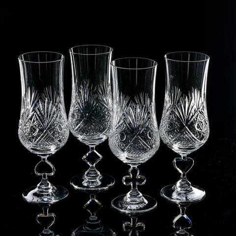

Факт в том, что подсвечено с двух сторон.
На фото с бокалами, похоже целых 3 источника. Один широкий сверху и два софта спереди по бокам.
Re[Sanych]:
от: Sanych
О, здравствуйте. Спасибо тот первый поход в студию, за отклик ✌
Re[Edikkai]:
от:Edikkai
Может быть, конечно. Может быть источник, и один отражатель напротив. Можно назвать две лампы от одной розетки одним источником.
На фото с бокалами, похоже целых 3 источника. Один широкий сверху и два софта спереди по бокам.Подробнее
Это не так. Такое можно снять (и снимается), как вам уже описали, одним источником света - большой софтбокс с маской, как на фото. Ниже пример. Отражатель сверху я ставлю для того чтобы подсвечивать золоченые ободки на бокалах. Фото практически с камеры, кадрированный джпег с подкрученными кривыми, яркостью, контрастом и резкостью (этот клиент любит такую резкость :)).
Вся обработка - - несколько кликов за пару минут. Пыль дольше чистить приходится (эти не чищенные).
