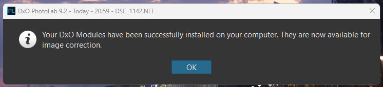

RE[nik1961]:
от: nik1961
неправильно выразился. загрузка не происходит. пробовал впн и без впн. может надо сменить впн и попробовать еще
Только что проверил. Ручной режим загрузки.
DXO Modules -> Downolad additional... -> выбираем камеру -> Next -> выбираем объектив -> Next -> Next Следим за процессом загрузки.
По окончании загрузки видим такое окно.
VPN PSIPHON
