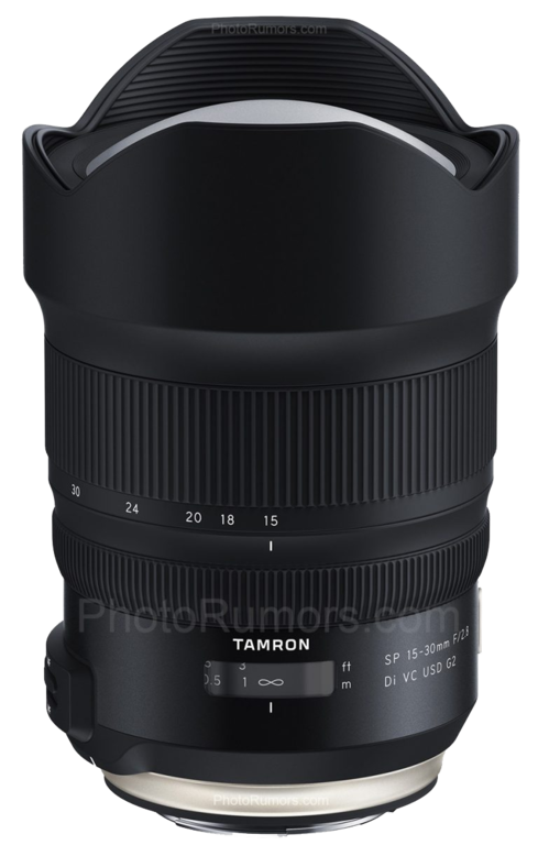

Анонсирована новая версия уже известного объектива - Tamron 15-30mm F/2.8 Di VC USD G2.
В конце сентября обещают начать продажи под байонет Nikon, для Canon - в октябре.
https://photorumors.com/2018/08/25/this-is-the-first-picture-of-the-upcoming-tamron-sp-15-30mm-f-2-8-di-vc-usd-g2-lens/
