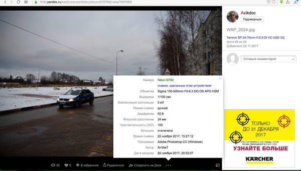

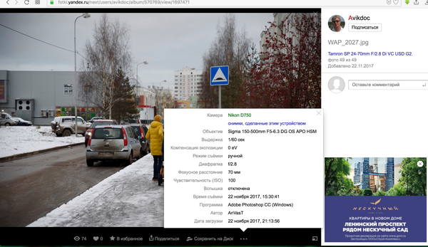

Прогулялся сегодня вечером с камерой. Пасмурно, темно... - одна из причин иметь светосильный зум. Снял серию тестов на открытой на всех ФР. Пара примеров фото:
24 мм
70 мм
P.S. Кстати, ни одного промаха АФ не было.
Re[AnPet]:
от:AnPet
70 мм
дядя просто скажи в какую куртку ты целился?
я просто уверен что ты тамрон тролишь
скажи честно тебе сигма приплачивает?

Пардон.
А причем тут, в ветке про Tamron SP 24-70mm f/2.8 Di VC USD G2, фото сделанные на Sigma 150-500mm F5-6.3 DG OS APO HSM ????????
При этом в экзифах указано фокусное 24 и 70 мм, т.е. фокусное, которого нет у этой Сигмы. Что то тут не так. Действительно, походит на тролинг...
Re[DimDimich]:
от:DimDimich
Пардон.
Коллега, необходимо знать очевидные вещи - Яндекс иногда врет в своих EXIF. Скачайте картинку к себе на комп и посмотрите EXIF чем-нибудь нормальным.
В отношении троллинга - пожалуйста, держите себя в руках. Пока ярлык троля прекрасно подходит Вам, а не коллеге AnPet. В данный момент в этой ветке отметились всего трое владельцев данного объектива. Коллега AnPet здесь с самого начала и активно снабжает ветку различными карточками, в том числе тестовыми. Если Вас не устраивает что-то в его карточках - это Ваше личное дело.
DimDimich, если Вы хотите получить какое-то представление от Tamron 24-70 G2, то не рубите сук, на котором уютно устроилась Ваша жопа. Пожалуйста. Ваши комментарии могут расстроить владельцев линзы и они перестанут публиковать карточки. В теме останетесь только Вы и подобные Вам.
И Вам станет грустно и одиноко. И к пониманию объектива Tamron 24-70 G2 Вас это никак не приблизит.
