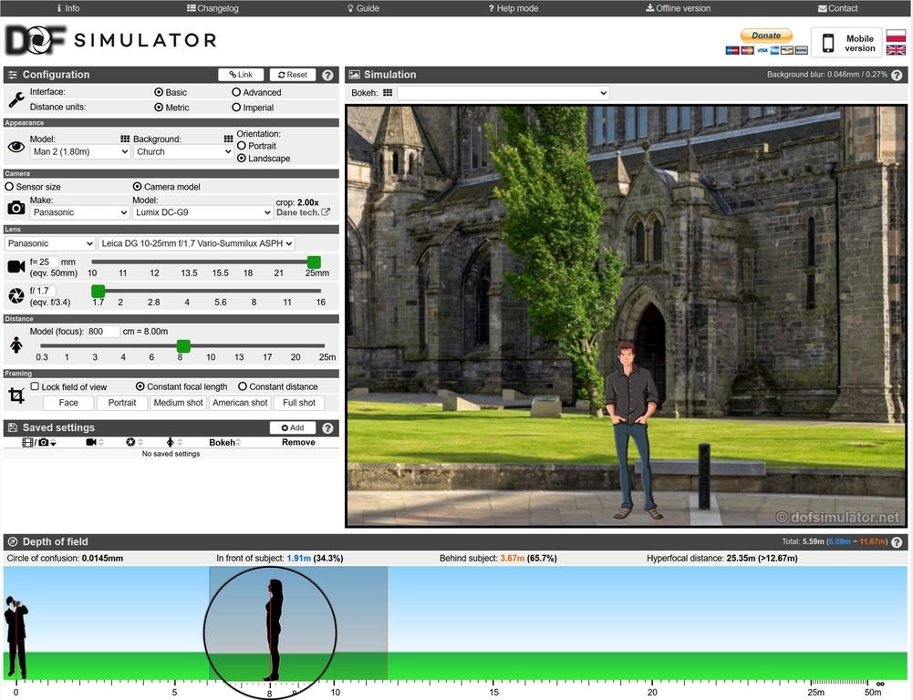

При 50 мм фок. диафр. 1,7 и расстоянии до человека прибл. 8 м и у ФФ ГРИП будет 2,5 м. Некоторая нерезкость может объясняться шевелением объекта при выдержке 1/5
А была надежда, что тут форум фотографов.
Все пространство, которое находится до точки фокусировки, а фокус на человеке, в ГРИП, т.е. резкое. Забор имеет выше разрешение, т.к. он находится ближе к фотоаппарату, чем человек.
Рядом стоит самокат, который шевелится не может и примерно такой же резкий как человек.

Он в фокусе, все что перед ним в зоне резкости, все что за ним вне резкости. Вы никогда не фотографировали или к чему эти комментарии?
ГРИП за обьектом фокуса больше, чем перед. По памяти не скажу на сколько, но больше.

Re[Versinus]:
от: Versinus
Все пространство, которое находится до точки фокусировки, а фокус на человеке, в ГРИП, т.е. резкое. ...
Оптика не так работает))
https://dofsimulator.net/en/
Re[avges]:
от:avges
Ну гиперфокал да, 1/3 перед и 2/3 сзади. Но в начале кадра асфальт таки подразмыт.
Re[Versinus]:
от: Versinus
Справа?
А как насчет слева?
При том что у вас еще и плоскость повернута немного
Re[Versinus]:
от: Versinus
Если увеличить зону в районе ботинок, то видно что впереди резкого пространства меньше, чем сзади.
В любом случае, если бы фокус уехал на забор, то это было бы видно.
Re[AlexanderMars]:
от: AlexanderMars
Справа?
А как насчет слева?
Так из-за того что плоскость повернута, так и получается.
Re[Versinus]:
от: Versinus
Гиперфокал будет на этой связке с этими настройками на дистанции фокусировки 25,35 м (справа над шкалой данные). А соотношение РИП перед объектом и после, вообще говоря, может быть очень разным

Re[avges]:
от:avges
Это точка фокуса для того, что бы в резкость попадало все, что находится в кадре от 1/2 этого гиперфокального расстояния до бесконечности. Но если объект ближе, то у вас на картинке соотношение тоже показано
