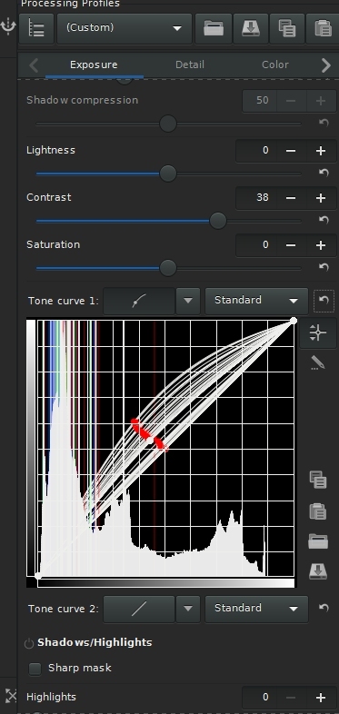

Re[Lesnoybrodyaga]:
Fast'a не понял, как и такой (как в версии 4.2.880) целесообразности изменения интерфейса. Интерфейс изменился на яркий, броский, неприятный (там, где отображаются кривые и гистограмма). Попытка манипулировать тоновыми кривыми вообще ни к чему не привела: их неадекватное отображение не позволило ничего делать аккуратно. Дальше и разбираться не стал. Допускаю, что возник какой-то конфликт при установке, поскольку ставил поверх. Может быть, покопавшись нашел бы способ вернуться к старому интерфейсу. Но сразу возникло резкое неприятие.
Новаций не понял. Мне не нужен такой интерфейс. Вернулся к версии 4.2.849,
которую сейчас уже убрали с официального сайта. Однако...
Re[IvAnt]:
от: IvAnt
если вы про это
то измените тему оформления на TooWaBlue
GTK3 мне нравится больше, т.к. + и - стали более удобнонажимательными.

Re[Lesnoybrodyaga]:
Именно про это. Снова установил, настроил по Вашему совету. Да, вернулся знакомый интерфейс как в версии 4.2.849. Мог бы дойти сам, но сработал принцип: если не работает сразу, не трать время зря. Почему-то в последнее время мои установки новых версий часто требуют возврата назад. Если можно вернуть прежний интерфейс, то почему-бы разработчикам не сделать по-человечески: спорные новации в интерфейсе по отдельному выбору в настройках.
Спасибо за помощь.
GTK3 мне тоже нравится больше: мне кажется, что работает быстрее.
Спасибо за помощь.
