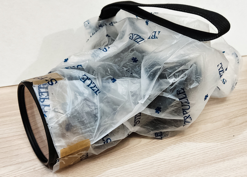

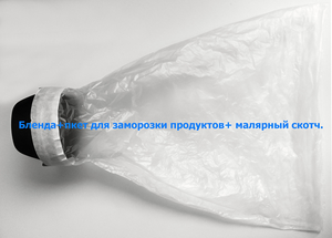

Если возникает желание или необходимость поснимать в неблагоприятную погоду с дождём или снегом есть специальные водонепроницаемые накидки.
Я делал сам из подручных средств.

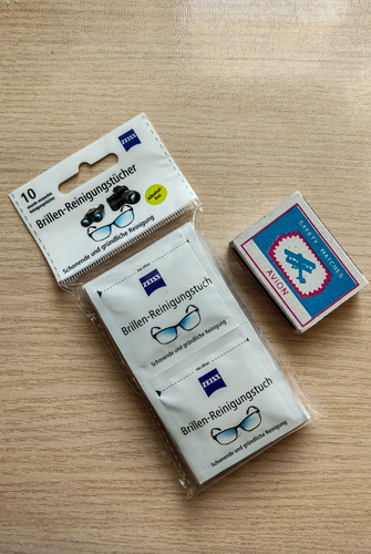

20230406-DSC01570 by Sergey Anatol`evich, on FlickrОчищающие одноразовые влажные салфетки ZEISS
Прошлым летом брал в поездку салфетки из комплекта Carl ZEISS T* Circular Polarizer Filter
Особой надежды на них не возлагал, но оказалось очень хорошо очищали переднюю линзу объектива и не оставляли никаких разводов. Хоть вроде и предназначались для полярика. ;)
На этой неделе на форуме Фреда Миранды всплыла тема- Как вы чистите переднюю линзу объектива?
Сразу вспомнил про салфетки к фильтру и то что их было всего две. :?
Посмотрел как можно купить удалённо нечто подобное.
Заказал и сегодня получил комплект 10 шт.
Поиском находится как Влажные салфетки для оптики Zeiss Brillen 10 шт.
Брал за 197 р.
Почитать можно тут https://www.zeiss.ru/vision-care/spectacle-lenses-from-zeiss/lens-cleaning-solution.html
Вкладыш.
