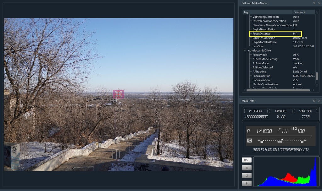

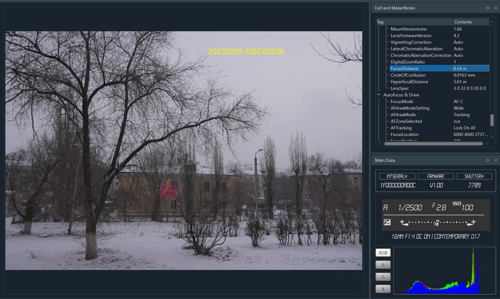

20230205-DSC00539
По этой программе дистанция 8.34 показатель надо делить на два.
И гиперфокал она определяет неверно т.к. кружок нерезкости вычислен
не для нашей матрицы.
Направление фокусировки на скрине верно отображено, а фокус зацепился за свисающие ветки дерева на переднем плане судя по дистанции.
До здания садика метров 30-35.
На фото со ступеньками на ƒ/1.4 дистанция фокусировки бесконечность точка фокуса на кране.
Если на прямоту, то мыльность там как справа так и слева.
Хорошо это или плохо? Ну да не по классике фокусировки на объект в данном случае Д/С.
Но можно и прикинуться творческим замыслом и выдать за рендеринг.
Другой снимок на ƒ/2.8 там всё более менее привычно ;)

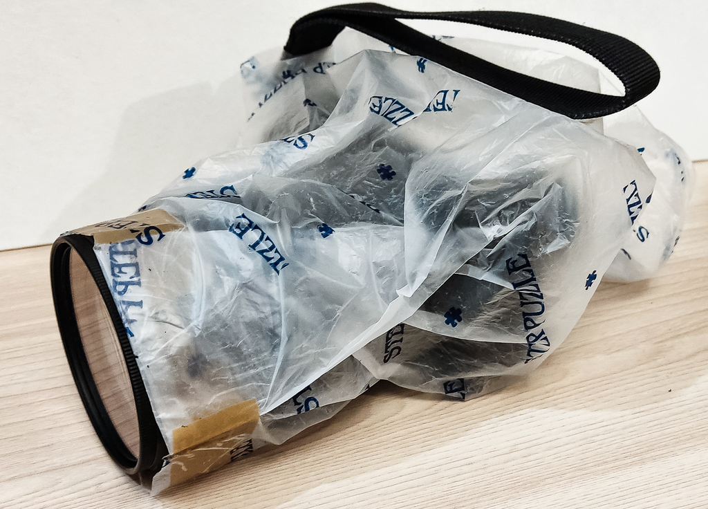

P/S На объектив был накручен защитный фильтр как защита от снега и капель дождя. Бленду не одевал. Крышкой объектива тоже не пользовался.
Не исключаю что он мог запотевать от дыхания и вносить свою лепту.
Особо не приглядывался к его состоянию.

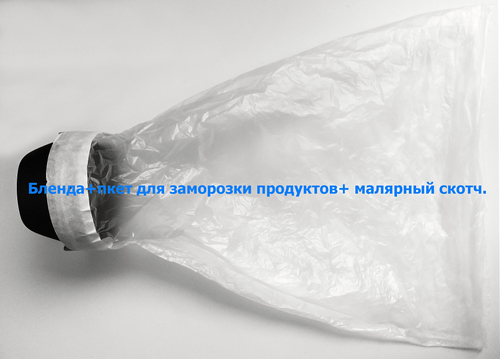

Был у меня пакет на бленде замотанный малярным скотчем.
В этот раз использовал другой пакет без бленды .
Снимал одной рукой возвращаясь из магазина с продуктами.
Сумка довольно увесистая и естественно ничего в настройках не менял только давил на спуск.

Постепенно ошибки автофокуса из-за веток обрастают дополнительными деталями в настройке камеры.
Когда смотрели дорожный штатив Ulanzi OMBRA MT-57 заодно опробовали положении селфи в комнате. Для этого включил предварительный автофокус и подсветку автофокуса. Обычно эти опции отключены.
Когда поместил камеру в пакет забыл их отключить.
Не буду однозначно утверждать, что это одна из причин ошибки автофокуса. Возможно внесли свою погрешность при нахождения в пакете?
Ошибки в определении дистанции фокусировки влекут за собой разные значения для коррекции дисторсии. Это легко и наглядно увидеть по Exif снимков.
Все снимки на 2.8
Там где Focus Distance 2 : inf (гарантированно фокус на бесконечности)
Distortion Corr Params : 11 41 -2 -59 -124 -205 -296 -395 -489 -571 -625 -645 0 0 0 0 0
фото Д/С
Focus Distance 2 : 8.345 m
Distortion Corr Params : 11 40 -2 -59 -124 -205 -296 -397 -492 -577 -631 -652 0 0 0 0 0
Снимок на 1.4 с лестницей
Видно что значения коррекции дисторсии не зависят от диафрагмы, а меняются от значений дистанции.

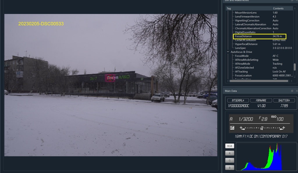

фото с магазином
Focus Distance 2 : 34.78 m
Distortion Corr Params : 11 41 -2 -59 -124 -205 -296 -395 -491 -573 -627 -647 0 0 0 0 0
Метаданные прочитаны ExifTool Version Number : 12.55
Очевидно чем сильнее правка дисторсии, тем ниже разрешение и выше замыленность.

фото с магазином

20230205-DSC00539
По этой программе дистанция 8.34 показатель надо делить на два.Подробнее
А почему вы так скрупулёзно верите показаниям дистанции? К программе нет претензий, она абсолютно точно считывает данные с объектива.
Проблема в том, что оптика-камера могут передавать неточные данные. Датчики дистанций оптики устроены весьма архаично. Поясняю: они механические, требуют отладки в процессе сборки объектива.
Никакой гарантии нет, что наладчик точно передвинул ползунок датчика в стартовое положение. Второе - ползунок мог сдвинуться во время фиксирования крепёжным винтом.
Перейдём к внимательному рассматриванию фотографии... На самом деле, до дерева (на глаз) метров 10, не меньше. Оно в фокусе, но и здание ДС в фокусе и даже белое здание справа от ДС не скажешь, что в мыле.

фото с магазином

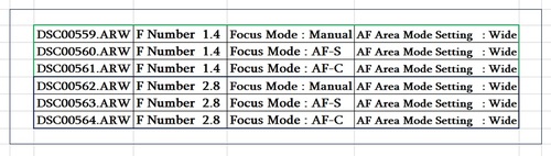

Если снимать по классике не вижу я кривизны поля. Смотрите сами файлы с карточки три на 1.4 и три на 2.8
https://disk.yandex.ru/d/gym_p7iZN2w2ZA
Архив 139 МБ 16мм.7z
Без фильтра. Камеру не вымораживал. Вчера было -3 легкий снег.
Сегодня снег не завезли, дали морозец -8 , ветер северо-восточный по впечатлениям как -14.
Время съёмки 9:55 - 9:57
Проявляйте на свой вкус, :D комментируйте , делайте замечания, критикуйте, задавайте вопросы.

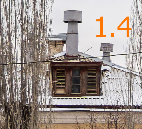

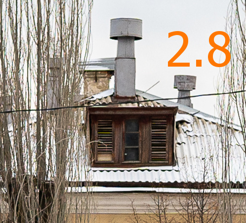

Для наглядного и детального сравнения сгруппировал два фото - 00559 и 00562 - самый первый кадр на F/1,4 и первый кадр на F/2,8.
Параметры проявки:
Резкость - радиус 0,7 пикс и уровень 65.
Дисторсию не трогал, пакета для 16/1,4 нет.
Уровень ХА по три пикселя.
Выровнял кадры по плотности, потому, что фото на F/1,4 были переэкспонированы.
КПИ by andreev yuriy, on Flickr
Полноформаты проявленные тут:
https://disk.yandex.ru/i/UP8uQGcXwdaNVw
https://disk.yandex.ru/i/TGsiKyENGugV6w
___________________________________
Выводы делать боюсь, но думаю дальнейшее прикрытие диафрагмы уровняет резкость центра и периферии. Для себя я вывод сделал.
Параметры проявки:
КПИ by andreev yuriy, on FlickrПолноформаты проявленные тут:

При Focus Mode : Manual на этих диафрагмах фокусировался по лупе на максимальном увеличении по чердачному окну.
Так чтобы были различимы поперечные рейки. Крутить там совсем чуть чтобы выйти из фокуса и попасть в резкость не проблема.
Главная задача при этом чтобы потом на снимке была такая же резкость в этом месте как и видел в видоискателе.
Эта программа минимум реализована без косяков.
На режимах AF-S и AF-C чердачное окно выглядит имхо +- как при мануале.
Скрины не буду делать, кто хочет убедиться сам кнопкой синхронизация по всем параметрам от мануальных кадров.

SIGMA 16mm F1.4 DC DN C017 на открытой в мануальном режиме
Sony ILCE-6100
ƒ/1.4 1/4000

А что изменилось в плане отношения резкости центр/край на 1,4?
Кроме сильного шарпинга, не вижу других изменений.
Я приводил в пример парные фотографии левой и правой части сюжета на разных диафрагмах. При 100 % увеличении хорошо виден провал резкости зданий за кустами на периферии кадров на F/2,8. В этом отношении резкость тех же зданий на F/1,4 немного, но лучше. На ГРИП не обращаем внимание, к нему претензий нет.
Согласно приведённых вами графиков, должно быть наоборот. На 2,8 резкость должна была "подтянуться" по краям, но вышло всё наоборот. Резкость ушла от зданий на передний план.
Кривизна поля изображения на лицо!
http://makal47.ru/instrumentyi-fotografa/aberratsii-fotoobektivov-ch-2
Хотите завтра сниму подобный сюжет на свой Тамрон 17-70 на открытой диафрагме и 17 мм, посмотрите и сравните...?

То что на 2.8 картинка может быть хуже чем на 1.4 я в этом не вижу ничего удивительного. На а6000 худшая диафрагма 2.5 после этого было выпущено три прошивки. У некоторых была проблемная 2.0
Форум не пропустил ссылку на обзор Jim Fisher я исправил первые буквы в ссылке
Можно зайти отсюда https://www.flickr.com/groups/sigma_-_sony/discuss/72157670768962118/
Картина следующая
f/2 (2,981 линии),
f/2.8 (2972 линии)
f/4 (2963 линии)
f/5.6 (3112 линии)
f/8 (3027 линии).
f/11 (2841 линии)
f/16 (2,418 линии).
На 2.8 разрешение ниже чем на 2.0 ;)
И что с того? Надо думать о кривизне поля. Люди брали карандаш и писали на бленде диафрагму на которой не снимать. :D

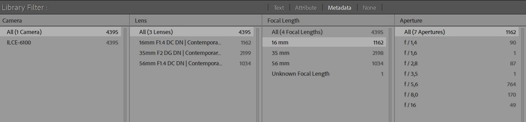

Шарп ползунки не трогаю уже несколько лет он везде одинаковый и в том числе на фото с лестницей на открытой .
Меня не сильно озадачивает выбор диафрагмы, на 2.8 кадров почти столько же сколько на открытой. как правило на автомате из основного ряда.
Будет хороший свет интересный вид и 2.8 выстрелит как надо. :D
