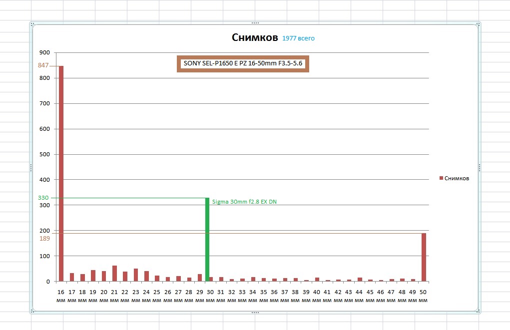

Посмотрел как снимал китом в первой поездке в 2015 году.
Памяти в ту пору было мало - пару флешек по 8 GB. Для экономии снимал в jpg на 6-12 Мп. :D
На фокусном 50мм снимал в 4,5 раза меньше чем на широком конце.
Явного брака по фокусу не было.
Ниже фокусные 50 мм
