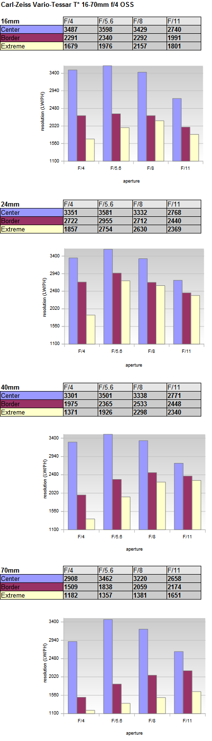

Всем привет! Тут шло обсуждение объективов вот и меня интересует Ваше мнение о Zeiss 16-70mm F4 ZE OSS Vario-Tessar T * E (SEL-1670Z). Интернет курил, мнение у всех разное, знаю, что Борис долго такой использовал, м.б. откликнется. Стоит ли связываться с б.у.? Имею 18-135, но 16 мм оказались нужными.
Можно под ником Бориса кликнуть по ссылке сообщений:, далее поиском по страницам его отклики по наименованию объективов.
На сколько я помню его мнение, да и я аналогичного придерживаюсь 18-135 будет оптически лучше.
У зайца на коротком конце который вам и нужен слишком большая разница в разрешении центра и периферии. По факту чуть лучше чем у блинозума.
Я Вам советовал сразу брать Sony E 16-55mm f/2.8 G , наверное года два -три прошло до прозрения, без обид. 8)

Re[truten37]:
от: truten37
если эти 16мм останутся нужными с ресайзом до 6-8 Мп - тогда норм, если предложат хороший (равномерный по полю) экземпляр.
ресскости(тм) на широком конце лучше кита особо нет, это обидно - потому что есть хороший цвет и контраст, если бы к ним еще и резкость завезли - было бы оч хорошо. но - первое поколение Е-оптики. там таких чтобы во всем хорошо как-то и не было
