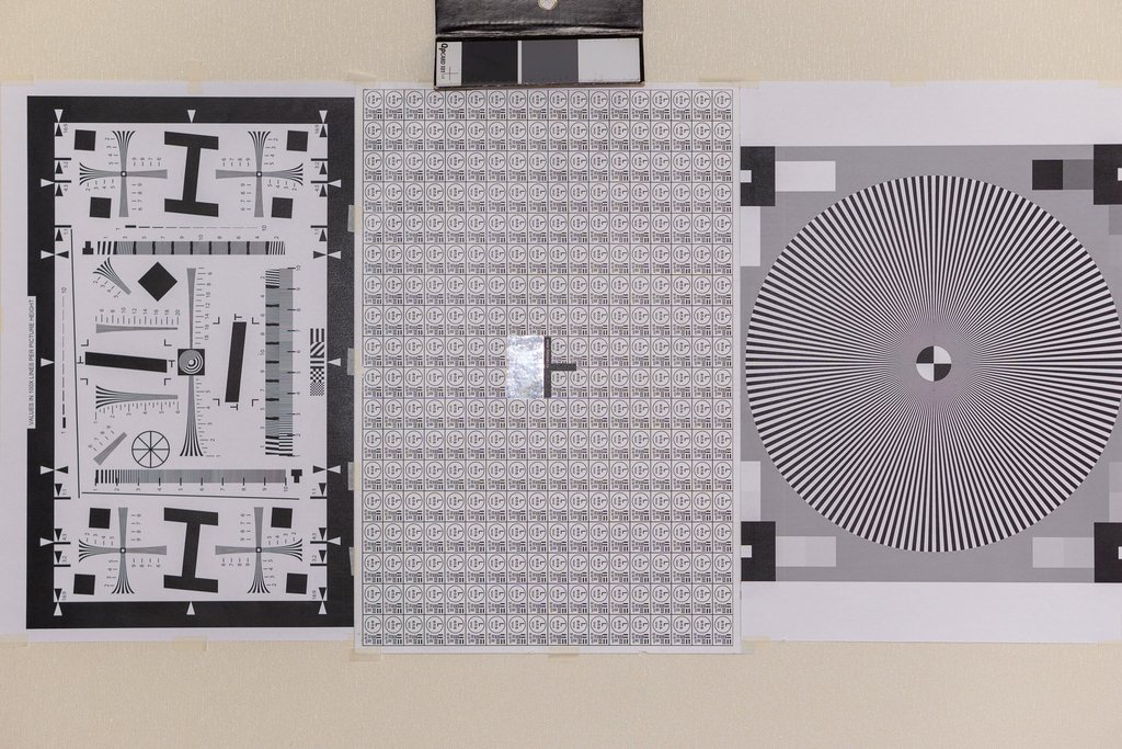

Сейчас обнаружил в альбоме тестов и примеров карточку с мирами.
слева на право.
ISO_12233-reschart /Mira600dpi / star-chart-sine144-720dpi
Над мирами карта для определения ББ -QP Card QP101 Version V4
Имхо даёт самое точное определение пользовательского ББ в любых сложных условиях освещения на нашей системе.
Серый ремешок NATO by Sergey Anatol`evich, on Flickr
Мне рекомендовал WiRED , спасибо ему.
До этого было штуки четыре разных вроде неплохих, но когда приобрёл эту понял какая должна быть. :D
Миры остались со времени тестов мануалов. Распечатаны на формате А3.
Никаких функций по расчёту реального разрешения они не выполняли, но сравнить один объектив с другим было можно. 8)
