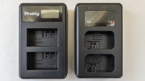

Сторонние зарядники с наименованиями на корпусах.
После зарядки аккумуляторов RAVPOWER NP-FW50 и Probty NP-FW50 в камере уровень заряда всегда показывает ниже 100%, а если заряжать дальше в камере пока лампочка не погаснет, то набирают до ста и могут даже показать больше 103-105%.
ТО что сторонние зарядки отсекают зарядку раньше это на пользу долговечности службы этих батарей.

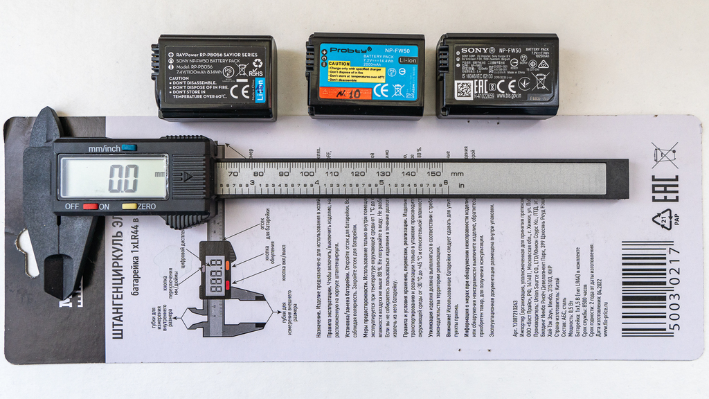

По мере использования батарей надо следить чтобы они не разбухали в сечении и не заклинили в камере. Такое случается.
Аккумулятор SONY NP-FW50 из комплекта Sony α ILCE-6100 ФИРМЕННЫЙ изначально 18,4мм в сечении.
Считай все сторонние в новом состоянии должны этому соответствовать.
Теперь о камерах.
Ширина аккумуляторного отсека на ILCE-6100 = 19,17 мм
Ширина аккумуляторного отсека на ILCE-6000 = 19,40 мм
Можно купить штангель за 250 р. и хотя бы раз в полгода проверять.

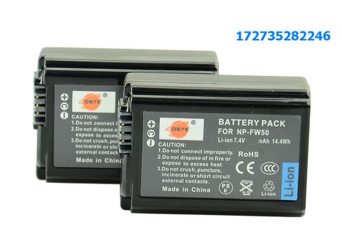

Фирменные японского производства SONY NP-FW50 отработали с 2012 года до апреля 2018 года. Т.е. шесть лет.
Размер увеличился до 19,5 мм в сечении, по ёмкости ещё были пригодные, но я из опасения что застрянут в камере перестал их использовать.

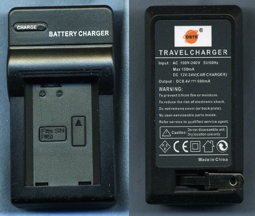

Аккумуляторы DSTE NP-FW50 приобретал два комплекта по 2 шт в 2016 году с зарядкой и в 2018 без зарядки.
Я не стал о них вспоминать в сообщении выше чтобы не искушать людей вновь приобретать их.
Можно считать что 2018 год был последний, когда батареи под этим брендом имели репутацию надёжных.
Реальный производитель (Shenzhen DST Electron Tech Co., Ltd.) ушёл с ebay и Али.

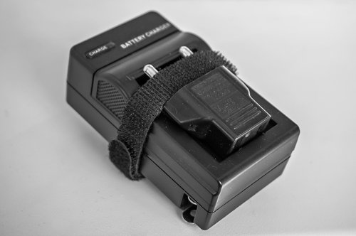

Зарядное устройство заряжало батареи за 2 часа на 100% как свои DSTE, так и фирменные Сони. Пара батарей приобретенная в 2016 году в 2021 году достигла критических сечений 19,05 мм и 19,22 мм т.е. практически использовались 5 с лишним лет. После чего перешли в пользование на Sony NEX-C3K.
Зарядку вместе батареями отдал в пользование с NEX. ;)
