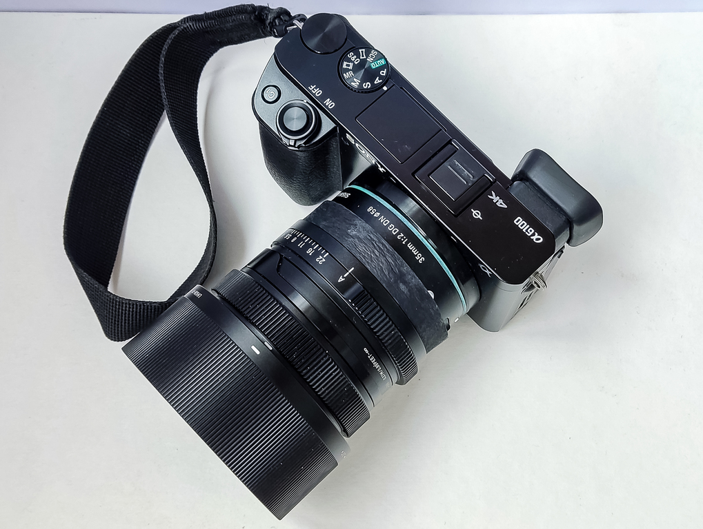

Не подумай что навязываю совет, но я живу в довольно засушливой и пыльной местности поэтому всё что может защитить от пыли и возможного конденсата использую. ;)
Зелёная резинка в паз между байонетами. На рынке вяжут в пучки всякую зелень ими.(цвет роли не играет)
Поверх резиновое кольцо с Али закрашенное чёрным маркером.
На Али продавали штучно сложенные пополам 90мм, ширина примерно 10 мм, сечение профиля 1,4 мм
В описании для канцелярских товаров и всякой мелочи песочной расцветки.
При поездке на море верхнюю плоскость где пыха и башмак заклеивал плёнкой обхватывая окуляр и полочку до колеса режимов.
Это как бы от случайных брызг и дождя. ;)

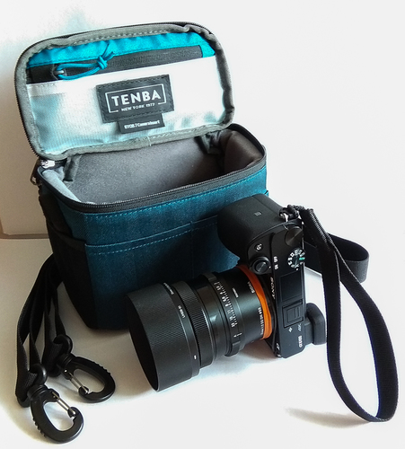

Надо сказать сумка Tenba Tools BYOB 7 оказалась на редкость удобной со всеми объективами 16/35/56.
Ширик использовал без бленды, чтобы каждый раз не парковать убирая в сумку.
Тут на фото первый вариант защитной резинки. Ребята заказывали какие-то кабели для гитар или синтезаторов. Подобрал случайно и натянул.
Сложенная в двое 50 мм, ширина 8.5 мм сечение профиля 0.94 мм
Порвалась примерно через 4-6 месяцев. Держалась очень плотно с сильным натягом.
