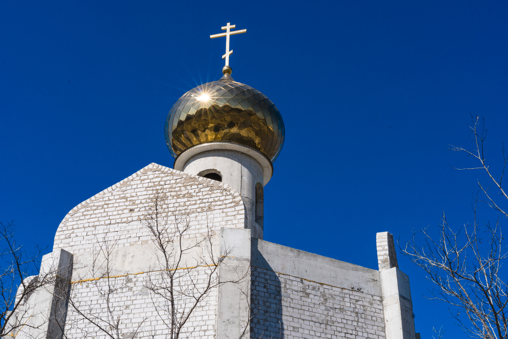

Re[***]:
Солнышко включено :D
Стройка церквушки как-то заморожена не смотря на тепло. ;)
попутно на районе.
