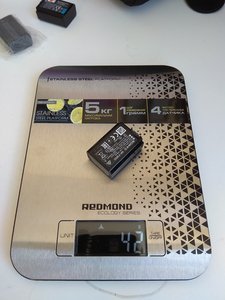

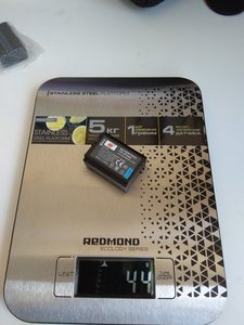

Первые два фирменных японского производства использовались в камерах с февраля 2012 по апрель 2018 года. Они немного начали разбухать поэтому стал опасаться, что могут заклинить в камере. Первоначально были 18,4 -18,5 мм
Гнездо в камере 19,4 мм.
Как увеличили пузатость до 19,2-19,3 стали при зарядке напрягать своим задумчивым извлечением из камеры. Дабы не искушать судьбу, перестал ими пользоваться, а остальные все были пронумерованы, измерены, зафиксирован размер.
А6000 в 2014 году шла уже с китайским легким 42 г в отличии от японских 57 г
в 2016 брал такой же фирменный китайский ( в теме есть где, сколько стоил и какой саморазряд давал за сутки)
Позже два раза брал парами DSTE в 16 и 18 годах. Размер пока держат, вес на пару граммов тяжелее фирменных китайских.
За емкостью и саморазрядом не слежу, с собой в сумке всегда как минимум два запасных. Всего в обращении 6 шт. Стараюсь чередовать, подбадривать.
По поводу примеров, если Борис вспомнит когда я их показывал возможно отыщутся на винте по дате. Было это в Волгограде летом, а я сейчас в Москве. Не факт, что они у меня с собой на внешнем диске.
Да и вроде нет смысла это подтверждать. Если на слово не верите, то и пример не убедит.
Повторю ещё раз что рассказывал в другой теме truten37, когда он собирался покупать.
Мой экземпляр 16/1.4 на диафрагме 2.0-2.2 на всех режимах автофокуса работает должным образом.
Промах только на 2.5 или 2.4 (зависит от шага экспы) в режиме AF-S при широкой зоне фокусировки. Впервые это заметил коллега ssa551 с сониклаба на своём экземпляре. В режиме AF-C промахов нет.
(БАГ в программном обеспечении объектива, пока не исправлен разработчиком).

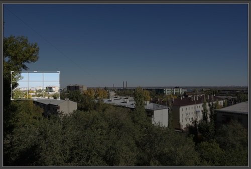

Пример с открытой диафрагмой на 16mm F1.4 DC DN | с фильтром ND8 в солнечный день 2018:04:16 14:41:19
1/500
Pixco New 67mm Neutral Density ND8 Filter by Sergey, on FlickrБез него упёрлось бы в 1/4000
