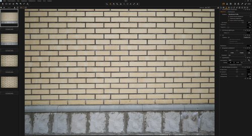

16/1.4 стенки https://yadi.sk/d/gRvTKOTlSyXjSg
там возле равов выдернуты их метаданные в текстовых файлах.
По одноимённым джипегам будет понятно где коррекция отключена, а где на авто.
Кто желает можете крутить в любом конвертере ради спортивного интереса. :)
Пасиб!
А ведь похоже и правда с1 замечательно цепляет профиль этого объектива из РАВ:
Во всяком случае, отличий от исправленного джипега безоружным глазом не обнаружил...
Профиля этого объектива в С1, напомню, нет...
P.S. Те файлы - где коррекция отключена, там профиля в РАВ, видимо, нет и соотв. геометрия сама не исправляется.

Re[MaMoHTuK]:
от:MaMoHTuK
Пасиб!
P.S. Те файлы - где коррекция отключена, там профиля в РАВ, видимо, нет и соотв. геометрия сама не исправляется.Подробнее
Я правильно понял - если в камере включена коррекция дисторсии, то инфа записывается в РАВ, а С1 читает эту инфу из РАВ и через Manufacturer Profile нормально все корректирует ?
Re[Oper]:
от: Oper
Как видно, конкретно с этим объективом и этой камерой - ДА ))
P.S. Так скачайте РАВ по ссылке и откройте его у себя в С1 (с настройками как на скрине) для самоуспокоения. Если кирпичи будут тоже ровные - значит все норм.

Re[dgsjsj]:
от:dgsjsj
Ну если не поленились посмотреть Exif то могли видеть !
Distortion Corr Params Present : Yes
Только я полагаю это для правки камерного джипега. А С1 тупо его использует если камера прописывает разрешение.
Но если камера не разрешит то в раве Distortion Correction : None
File Name : DSC00582.ARW
С1 в таком случае бессилен, своего то профиля ещё не сваяли.Подробнее
Если это для правки жыпега, то почему работает в С1 для равов? Откуда оно берётся в камере?

Re[dgsjsj]:
от:dgsjsj
Только я полагаю это для правки камерного джипега. А С1 тупо его использует если камера прописывает разрешение.Подробнее
Ну так это не данные, а просто флаг того, что в меню камеры коррекция стояла или не стояла. Вот честно, не думаю, что сами данные о коррекции пишутся в камерный джипег. Зачем? А вот в РАВ писать это вполне логично.
Re[MaMoHTuK]:
от:MaMoHTuK
Ну так это не данные, а просто флаг того, что в меню камеры коррекция стояла или не стояла. Вот честно, не думаю, что сами данные о коррекции пишутся в камерный джипег. Зачем? А вот в РАВ писать это вполне логично.Подробнее
Уже нет желания развивать эту тему, но это характеристика объектива, что там присутствуют параметры для коррекции.
Флаг там другими терминами обозначен enable/disable (в меню камеры коррекция стояла или не стояла)
Сравнил, записи одинаковые.
А вот что прописывается если на камере мануалный объектив
Distortion Corr Params Present : No
Lens Format : Unknown
Lens Mount : Unknown
Distortion Corr Params : 0 0 0 0 0 0 0 0 0 0 0 0 0 0 0 0
Lens Zoom Position : 0%
Vignetting Corr Params : 0 0 0 0 0 0 0 0 0 0 0 0 0 0 0 0
Chromatic Aberration Corr Params: 0 0 0 0 0 0 0 0 0 0 0 0 0 0 0 0 0 0 0 0 0 0 0 0 0 0 0 0 0 0 0 0
Это при значении AUTO в камере.

Sony E 18-200 мм F3.5-6.3 - по-видимому, не содержит никаких данных коррекции вместе с RAW-файлом и остается неизменной в течение многих лет!
Сразу возникло подозрение А как же джипег камерный в камере правился?
Тут два предположения:
Сони просто зажмотила свой Distortion Corr Params Present и прошивкой в камере запретила его писать в RAW.
Мотивы могут быть самые разные -работа гигантская по длинному диапазону фокусных да на всех диафрагмах. Просто было жалко отдавать такой большой кусок даром разработчикам конвертеров.
И второе возможно было стыдно как это примитивно исполнено.
Вспомнились времена пользования нексом и его конвертером SONY Image Data Converter версии для Windows
Равы он правил один в один в камерный джипег. Там периферия тупо обрезалась и далее растягивалась до исходного состояния.
Никаких других зумов кроме Sony E 18-55mm F3.5-5.6 OSS тогда не было.
В августе я его одевал на один день выгулять.
Посмотрел сейчас Exif
Distortion Corr Params Present там разрешён. :)
Напрашивается вывод - SONY может разрешит пользоваться наработками для правки камерного джипега, а может вписать как на мануальном объективе, что параметров коррекции не существует. :)
В целом информация в блоге на мой взгляд не входит в противоречие с размышлениями в нашей теме.
Время три года конечно для фотобытия очень большое и возможно профиль на Sony E 18-200 мм F3.5-6.3 уже и Сони открыла или Phase One построила. Это владельцы и пользователи С1 могут посмотреть сами.
