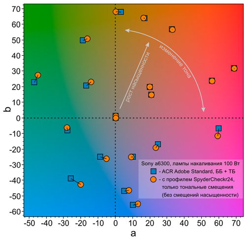

Почитал инструкцию к карточке SpyderCheckr24 и ПО к ней - решил попробовать сделать профиль в точности "как доктор прописал". Больше всего хотелось хотя бы проверить: а хорош ли профиль Adobe Standard в самом ACR? На предыдущих картинках я его использовал в качестве некоторого репера.
Снова немного помучил ARW файл: если строго следовать инструкции, то при подготовке картинки к вычислению профиля в программе SpyderCheckr, помимо ББ, надо точно выставить точки белого и чёрного. Я такой профиль сделал, но для иллюстрации выкладываю немного другой: с профилем, для которого выставлены только ББ и точка белого, а точка чёрного не трогалась (т.е. контраст оставлен оригинальным). Хотя профили мало отличаются друг от друга.
Вот, что получилось:
На диаграмме видно, что разница между встроенным "голым" Adobe Standard и профилированной по карточке картинкой заключается почти только в изменениях насыщенностей цветов, тональность меняется незначительно. Выходит, что встроенный в ACR стандартный профиль вполне адекватно отображает тональную компоненту цвета, а насыщенности несколько завышает. Что же касается светлоты, то там всё несколько сложнее, проще показать. Но разница также не столь существенна, по-моему.
Без профиля:  , с профилем SpyderCheckr24:
В общем, всё это к тому, что те мучения с цветами, которые иногда описываются, по-моему, могут быть связаны только с попытками правки камджпегов (которые действительно имеют некоторые проблемы) при отсутствии исходных РАВов.

Я бы не сказал, что "незначительно меняется" тональность. Как раз заметные сдвиги. Впрочем, это не показатель, ибо согласно "неформального консенсуса" Adobe Standard весьма далек от совершенства, что наконец признал и сам Адоб, заменив его в последней версии на 6 "обычных" профилей и 40(!) "творческих".
Вот та же самая диаграмма, но только с тональными сдвигами, без смещений по насыщенностям:
Как видим, особо критичные тёплые тона (от красных до жёлтых) попадают практически тютелька-в-тютельку :) , только в холодных встречаются заметные сдвиги. Хотя, как по мне, эта заметность проявляется больше на диаграмме, чем на реальных картинках.
Да, что м.б. ещё важно: у меня последняя версия ACR, со всеми этими новыми наворотами и кучей творческих профилей, которые описаны в заметках. Но меня сейчас интересует именно Adobe Standard, просто как некое колориметрическое основание... Т.е. здесь отношение к делу совсем не "фотографическое", а сухое и бездушное! :)
