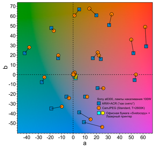

Вот и сейчас я всё же не утерпел и переделал тот цветовой эксперимент! :D Благо он очень быстро делается...
JPG из ARW (ACR): , CamJPEG:
Однако, с некоторыми отличиями:
1. Выбрал цветовую температуру, более близкую к нейтральности серых плашек на карточке: оказалось, что 2600K тут хороша. Но ACR упорно ставит на 100K меньше... :?
2. Выбрал стиль Standard вместо Neutral - и действительно, камджпег стал гораздо ближе к результату из ACR. А диаграмма стала ещё больше похожа на те, что показывает Imaging Resource.
3. Было интересно: а насколько отличается самопальная серая карточка от серых плашек на SpyderCheckr24 по ББ? Распечатал лазерником на бумаге "Svetocopy" серые квадратики и добавил на сцену. Вышло, что да, офисная бумага немного синит относительно SpyderCheckr24, буквально на 2-3 единицы. Но это может быть заметно на глаз лишь непосредственно вокруг ахроматической точки, а с удалением от неё уже такие нюансы особой роли не играют, кмк. И с самим SpyderChekr24 остаётся небольшой вопрос: эталонные значения серых цветов у него (в таблице от производителя) почему-то отклоняются в тёплую сторону. Так что, ещё не факт, что самопальная карточка хуже! :P
P.S. Ну и заодно узнал, что моя серая кофта (из которой я почти не вылезаю уже много лет ) - это тоже неплохой вариант для ББ!
Re[Dima_DD]:
от:Dima_DD
Однако, всякие исследовательские развлечения некоторым странным субъектам (вроде меня :) ) тоже очень интересны!

1.Немного не ясно о какой температуре плашек речь?
У вас лампы накаливания 100 Вт. Предположим идеальное напряжение 220V и частота тока без отклонений от стандарта. Ставите ровно -2800К° и снимаете с правильной экспозицией ориентируясь по гистограмме. Кам джипег OOC JPEG
со стандартным профилем должен воспроизводить плашку очень близко.
2. Что такое результат соответствия из ACR ? :D Если там можно выбрать из восьми вариантов соответствия профилю камеры. Зачем вам это соответствие на графике? Навёл мышку на профиль и сразу видно изменения. :)
Не буду забегать ВПЕРЁД ПАРОВОЗА, " всякие исследовательские развлечения" способствуют усвоению возможностей камеры. Если сразу узнать чем это закончится, то и не будет удовольствия от самого процесса. ;)
Если посмотреть в табличку от DataColor с эталонными цветами серых плашек на их карточках, что мы увидим такие значения:
CrdWhite: Lab = 96.04 2.16 2.60, RGB = 249 242 238
20% Gray: Lab = 80.44 1.17 2.05, RGB = 202 198 195
40% Gray: Lab = 65.52 0.69 1.86, RGB = 161 157 154
60% Gray: Lab = 49.62 0.58 1.56, RGB = 122 118 116
80% Gray: Lab = 33.55 0.35 1.40, RGB = 80 80 78
CrdBlack: Lab = 16.91 1.43 -0.81, RGB = 43 41 43
Они означают, что для тех стандартных условий, для которых приведены эти эталонные значения (всё же, наверное, это - стандартный сточник D50, принятый в Lab по умолчанию), серые плашки не являются нейтрально-серыми, а немного "теплят".
Температуру 2800K (просто взятую из некого непроверенного источника для 100Вт ламп) я ставил в прошлом опыте: по нему видно, что серые плашки выходят слишком тёплыми. В этот раз я выставил T на 200K меньше - и только таким образом плашки попали примерно на ахроматическую точку. Я думаю, что или с электричеством-лампами что-то не так, или источники врут, или возможная паразитная более тёплая подсветка повлияла (последнее ещё проверю).
Экспозиция, я считаю, более-менее адекватная: очень небольшая недодержка не должна влиять на хроматическую составляющую цветов, а доводить верх гистограммы до белого на таких тестах, кмк, - это не очень правильно, т.к. там разрешение цветов уже небольшое, особенно с учётом их 8-битного представления. Ну, и главное: яркость на диаграмме не отображается.
