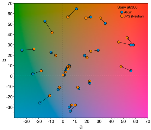

Вот, попробовал наскоро повторить это дело самостоятельно, поигрался в свободное время! :)
Снял карточку DataColor ColorCheckr24 с лампами накаливания 100Вт. Для JPEG выставил настройку Neutral и ББ T=2800°C. Файл ARW открыл в ACR и, ничего не трогая, обработал с опцией "как снято" (правда, в ACR почему-то встала T=2700°C). Камерный JPEG вообще не трогал. Мерял цвета пипеткой 51x51 в ФШ.
В общем, картинка довольно близка к диаграммам на Imaging Resource, за исключением сильного снижения насыщенности в холодной области (и тут ещё яркостный канал L не показан, он тоже влияет на восприятие). Но всё равно тона там смещаются далеко не так кардинально, как в красных-оранжевых-жёлтых. Я так думаю, что те самые "жёлтые артефакты" на коже именно с этим и связаны.

Респект!
Ваши "смещения" в красно-оранж-желтой даже ближе к практике, чем на ресурсе. Вот непонятка только с синим, в моей А6000 получается ближе как на диаграммах с ресурса.

Что-то мне сейчас кажется (почитав наконец нужный раздел инструкции :D ), что стоило выбрать стиль не Neutral, а Standard:
Стандартное:
Для съемки различных сцен с богатой градацией и прекрасными цветами.
Нейтральный:
Понижение насыщенности и резкости для съемки изображений с
приглушенными тонами. Также подходит для получения изображений, в
которые будут вноситься изменения с помощью компьютера.
Эти самые "изменения с помощью компьютера", если под ними подразумеваются всякие манипуляции с цветами, лучше производить как раз с картинками заниженной насыщенности: а то крутанул ползунок - и часть самых насыщенных цветов может и за пределы рабочего цветового пространства вылететь и сольются, если его охват невелик. Не все же в профото или даже адобовском правят (и не в лабе, что иногда только и спасает), да и не в ФШ даже.
А как раз в холодной области этот вылет наиболее вероятен, особенно в зелёных - если поглядеть на диаграмму с цветовым "языком" CIE xy и разными пространствами. Может быть, поэтому в стиле Neutral и сделано там такое сильное снижение насыщенности. Но это лишь так, предположение.

Да, всё было бы хорошо и все Ваши рассуждения о предназначении, согласно инструкции), стиля neutral с заниженной насыщеннстью были бы верны, но... Зачем в нем смещения по Н? Особенно в желтом. В А6500 просто нет слов, даже на фоне А6000. Мне на ум приходит только, слабыйй канал красного и желание сохранить цвет при высоких исо. Если смотреть только колорчек и не смотреть реальный скинтон, то на очень высоких исо цвета колорчека с сони такие яркие, "веселые" в сравнении с кенон.
Для себя проблему быстрого получения нужного цвета с сони решил установив на днях АСR 10.3 . Пока нахожусь под впечатлением.
