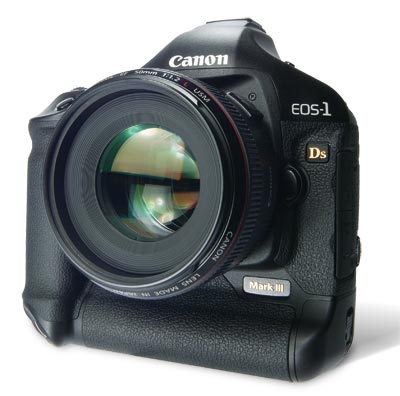

Re[Micolas]:
от: Micolas
Так и думал, что марк-III сплошное разводилово и сам снимать не умеет :о)
Какой из них?
Этот?
А может этот?
Или этот?
