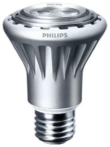

То есть не получится? Вы видели новые ЛЕД лампы? Речь вот о такой, к примеру
или такой
Впрочем, для горшков и снутов вполне достаточно и обычной светодиодной лампочки, чтобы прицелиться по центру светорого пятна.
Кстати, родной пилотник в снуте вообще всё убивает нафиг, его надо заменять на более компактную лампочку полюбому...
