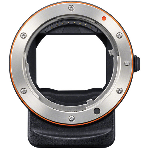

Sony A1/A7/A9
Всего 61989 сообщ. | Показаны 2021 - 2040
Re[Юрий_КМ]:
Просто на руморсах обещали формфактор а-ля некс 7, вот и настроился на нечто подобное,а тут выкатили неожиданно горбатую,это уже похоже не на н7 а скорее на ОМД...
Re[Babenkoff]:
от: Babenkoff
От переходника это нисколько не зависит. При условии что переходник полнокадровый.
Моя Лейка-Р 35/2 без КШ и виньетирования на А7/А7r работает.
Это просто Вы не сталкивались с говенными китайскими и российскими подделками, снабжающими матрицу переотражениями.
Re[]:
А в Сониклубе уже первый владелец А7 появился. Так что процесс пошел.
Re[Юрий_КМ]:
Шо ж на него ставить мне в районе ЭФР27-28мм? :?
Re[foreigner4]:
от: foreigner4
Шо ж на него ставить мне в районе ЭФР27-28мм? :?
так 27-28мм и ставить!
Re[suntale]:
от: suntale
Ось объектива повыше? И в чем проблема?
от: СанычЪ
Я представлял себе серию "А", как максимально компактный ФФ, и батблок с горбом в эту концепцию не вписываются,для этого есть зеркалки...
Ну так новые камеры подразумевают что старая концепция зеркалок А в прошлом.
И если использовать данные камеры с оптикой А через переходник. да и даже родными не маленькими зумами - то батблок муст хев. А сним как раз еви по центру привычней. Я с трудом представляю как снимать с батблоком если эви будет как у некс6...
Re[Одиссей]:
от: Одиссей
так 27-28мм и ставить!
Родное ж хочется, без КШ и с АФ...
Re[foreigner4]:
от: foreigner4
Родное ж хочется, без КШ и с АФ...
Родное есть но темное и дорогое.
Re[foreigner4]:
от: foreigner4
Шо ж на него ставить мне в районе ЭФР27-28мм? :?
Забудьте на ФФ про ЭФР )))
Re[suntale]:
[УДАЛЕНО]
Re[Желудков Андрей]:
[УДАЛЕНО]
Re[Желудков Андрей]:
[УДАЛЕНО]
Кто просил тесты мануалов?
http://www.the.me/sony-a7r-and-a-ton-of-legacy-lenses-full-resolution-sample-images/ "тонны примеров" от голландского японца
Re[Одиссей]:
Планар 45/2 от Contax G понравился.
Хорошо бы, чтобы примеров и правда там были тонны, а не по одному. :)
Re[Владимир Котлов]:
от: Владимир Котлов
А не подскажете, как по внешним признакам отличить переходник L(M)-NEX - для кропа он или для ФФ?
Заднее "окно" должно быть во всю ширину байонета.
Как тут
Re[361]:
от: 361
а если хочется такого качества, но немного пошире?
чего, по вашему мнению, можно ожидать от Элмарита Р 24мм?
или даже Nikkor 20mm f/3.5?
Да не будет никакого КШ на зеркалочных объективах!
поправка КШ
я вот пропустил момент, где-то проскакивала картинка, на которой было изображено меню по коррекции КШ, или это было что-то другое? оО
Ни кто не пишет про камерную корректировку (
Re[Sander_Z]:
от: Sander_Z
я вот пропустил момент, где-то проскакивала картинка, на которой было изображено меню по коррекции КШ, или это было что-то другое? оО
Ни кто не пишет про камерную корректировку (
Было такое дело. Там не только КШ, но и дисторсии, виньетирование, ХА
Это на самом деле по дефолту в меню камеры нет. Покупается дополнительное приложение.
https://www.playmemoriescameraapps.com/portal/usbdetail.php?eid=IS9104-NPIA09014_00-000008
Re[361]:
[УДАЛЕНО]
Re[Юрий_КМ]:
от:Юрий_КМ
Было такое дело. Там не только КШ, но и дисторсии, виньетирование, ХА
Это на самом деле по дефолту в меню камеры нет. Покупается дополнительное приложение.
https://www.playmemoriescameraapps.com/portal/usbdetail.php?eid=IS9104-NPIA09014_00-000008
Оу, уже не плохо, только не очень понял про форматы съемки, указано что можно снимать и в RAW т.е. так же будет правиться и рав файл?
