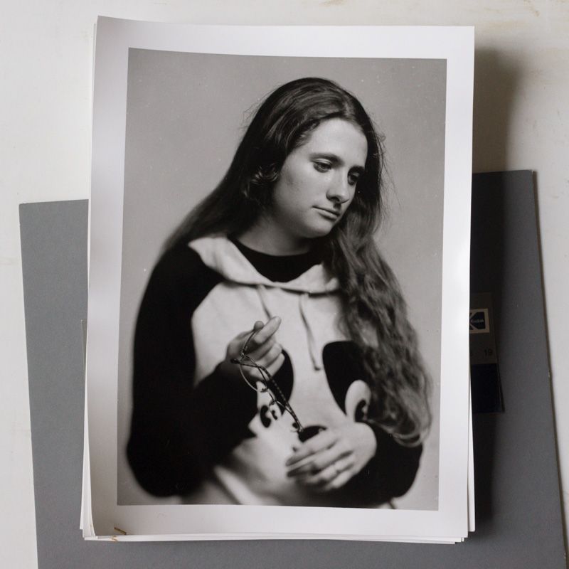

посдле нетрадиционого секса с литпринтом решил моделькам напечатать несколько картинок:
кардан, 210/5.6 на открытой, импульсный свет.
тасма fn64@32 + родинал 1+100
печать 9х12см -> 15*21см (на бумаге 18*24см)
свежий глянцевый славич бромпортрет в D-72 1+2
конденсорный увеличитель.
вообщето бромпортрет меня всегда смущал, ну вот пешил вязть на попробу немного чтобы и дальше быть уверенным в своем смущении...
Re[Attar]:
По моемму мнению, контрастновато и переэкспонировано.
Но эта картинка типичная для "советских" бумаг.

вообщето бромпортрет меня всегда смущал, ну вот пешил вязть на попробу немного чтобы и дальше быть уверенным в своем смущении...Подробнее
Хороший отпечаток, рука модели объемно получилась. еще покажите какие фото получились ?

Re[ashan]:
от: ashan
здесь все нормально с тонами, это особенность весьма расслабленной пересьемки
кофта с пандой черно-серая так что черный он почти совсем черный ;) II зона... я знаяю, я в неё спотметром тыкал ;) на ближнем к нам плече, на отпечатке, читается скзладка на кофте.
