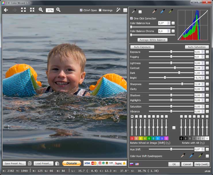

Версия 1.21 плагина C3C Color Wizard для Windows и Mac.
Новое:
1. Удален отладочный вывод в файл, забытый в 1.20.
2. Удаление всех запомненных настроек при нажатии Ctrl+Delete. При этом должны прозвучать 4 гудка. Позволяет решать проблемы с размерами окна плагина, если не удается это сделать по-другому.
3. Горячее сочетание клавиш Ctrl+Enter для кнопки "Готово". Для обладателей маленьких экранов. Для этого же кнопка "Готово" (OK) поставлена первой при табуляции.
4. Устранено появление цветного шума при усилении резкости и удалении вуали.
Респект Алексею Данильченко за портирование на Mac и обнаружение проблемы 4.

Версия 1.22 плагина C3C Color Wizard для Windows
Новое:
1. Исправлена ошибка, приводившая к тому, что в версии 1.21 не запоминался русский язык в настройках. В версии 1.21 для Mac такой ошибки нет.
