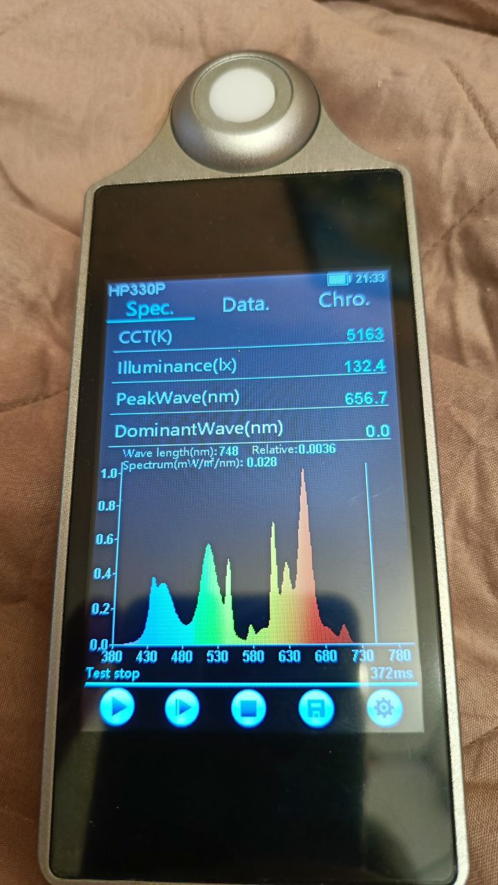

RE[Aleхey]:
от:Aleхey
Вот с другим монитором пример замера белого фона(светит сразу красный зелёный синий)
Тут была подсветка CCFL(плохой спектр)

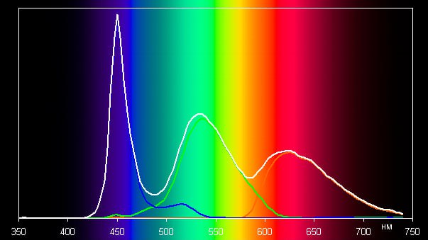

RE[Aleхey]:
от:Aleхey
А тут спектр подсветки монитора wled (применяются лампы с спектром выше)
Видно какой широченный спектр у красного и у зелёного тоже не узкий
В итоге грязь будет
Ваш монитор нынешний 2412М тоже с подсветкой wled
Viewsonic Vp3268a-4k тоже с подсветкой wled
LG 320UN650P-W это тоже wled но с нано покрытием и спектр иной(стал более узким)

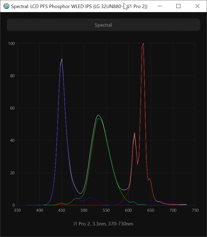

RE[slyon]:
Вот с обзора спектр последнего lg с нано покрытием
