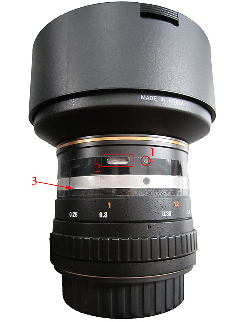

Инструкция простейшая.
Берем деревянную или пластиковую лопаточку или плоский пинцет. Поддеваем резиновое кольцо фокусировки и терпеливо стаскиваем его в сторону байонета - сначала на кольцо диафрагм, потом совсем долой.
Под резинкой видим следующее:
Часовой отверткой (плоской) ослабляем, но не выкручиваем винтики, которые обозначены цифрой 1 - их три штуки по окружности.
Ставим объектив на камеру. Наводимся на бесконечность. Если есть Live View, то по нему. В силу некоторой кривизны объектива, наводиться надо по углам, при этом центр будет чуть-чуть в перелёте за бесконечность, но разрешающая способность стекла так высока, что это не важно и будет проявляться лишь как небольшой софт-эффект на открытой.
Если Live View нет, то делаем просто пробные кадры.
Когда бесконечность достигнута, берем ту же маленькую отвертку, просовываем ее в окошко (на рисунке под цифрой 2), упираемся во внутреннее кольцо и аккуратно прокручиваем (толкаем) внутренность отверткой влево, пока не упрется.
Читал, что еще можно, открутив алюминиевое кольцо под цифрой 3, откорректировать и положение шкалы, чтобы она соответствовала реальности, но я этого не делал, мне шкала не нужна, вдаль я упираюсь в бесконечность, а вблизи фокусируюсь по ЛВ.
Теперь можно так же аккуратно, чтоб ничего не сбить, закрутить обратно три ранее открученных винтика и надеть резинку.
Всё.
В сети есть инструкции, в которых рекомендуют открутить байонет и подложить под него прокладки небольшой толщины, и, мол, от этого бесконечность приходит в норму.
Но не все так просто, мы меняем рабочий отрезок, а объектив рассчитан и настроен для другого рабочего отрезка.
Когда я попробовал небольшие прокладки, где-то 0.3 мм толщиной, бесконечность сдвинулась в нужную сторону, да, ближе к заводскому упору кольца, но углы стали нерезкие при резком центре и усилилась хроматика.
Поэтому, как я изначально и предполагал, этот метод неправильный и использовать его для настройки бесконечности не нужно.
