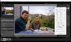

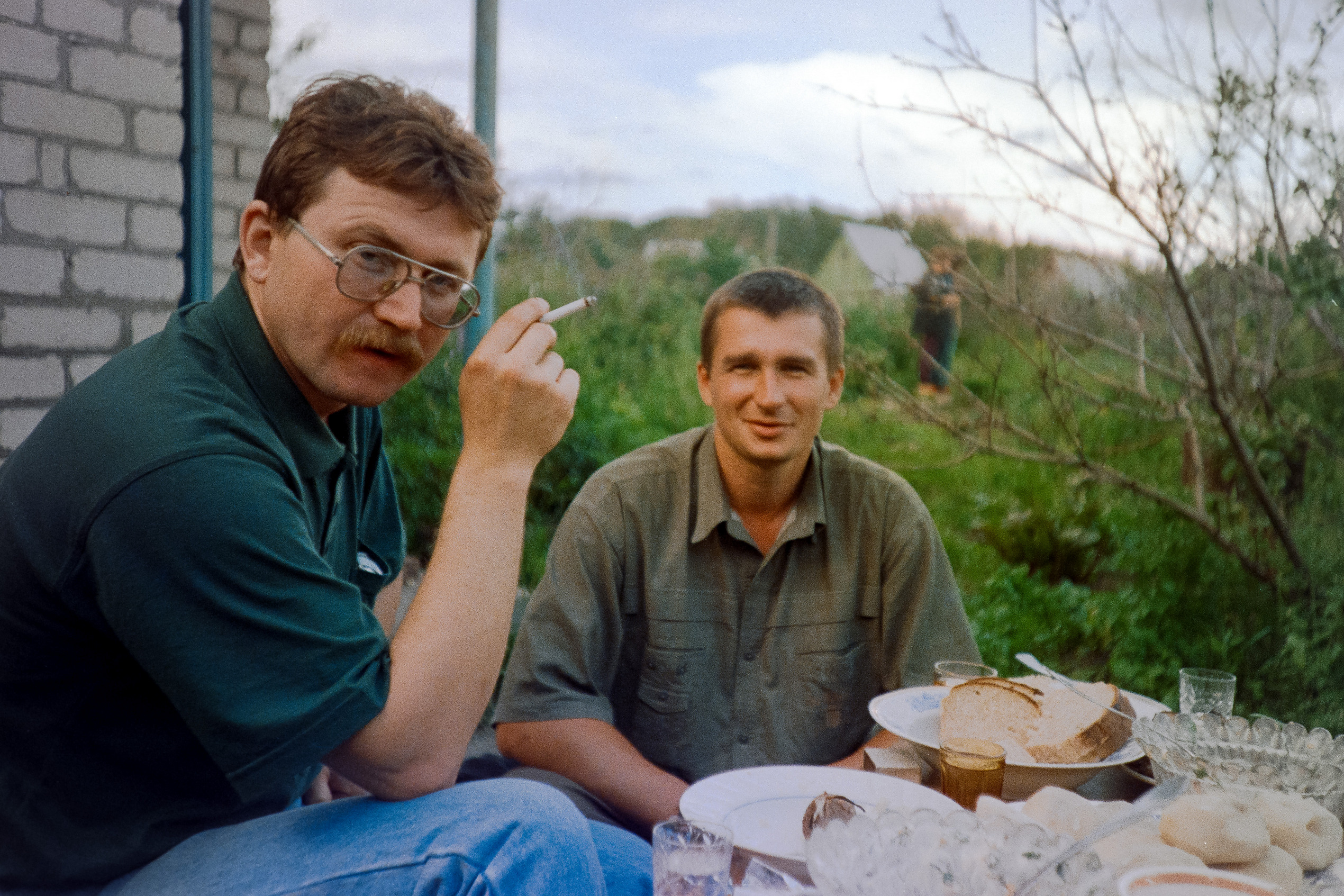

Попробовал девайс в работе. Снял негатив на NX300 + Tokina macro 100/2,8. Проявка в LR с плагином NegativeLabPro. Далее Фотошоп.
Кадр был снят на Ломо-Компакт без фокусировки(ее, там, по сути нет)

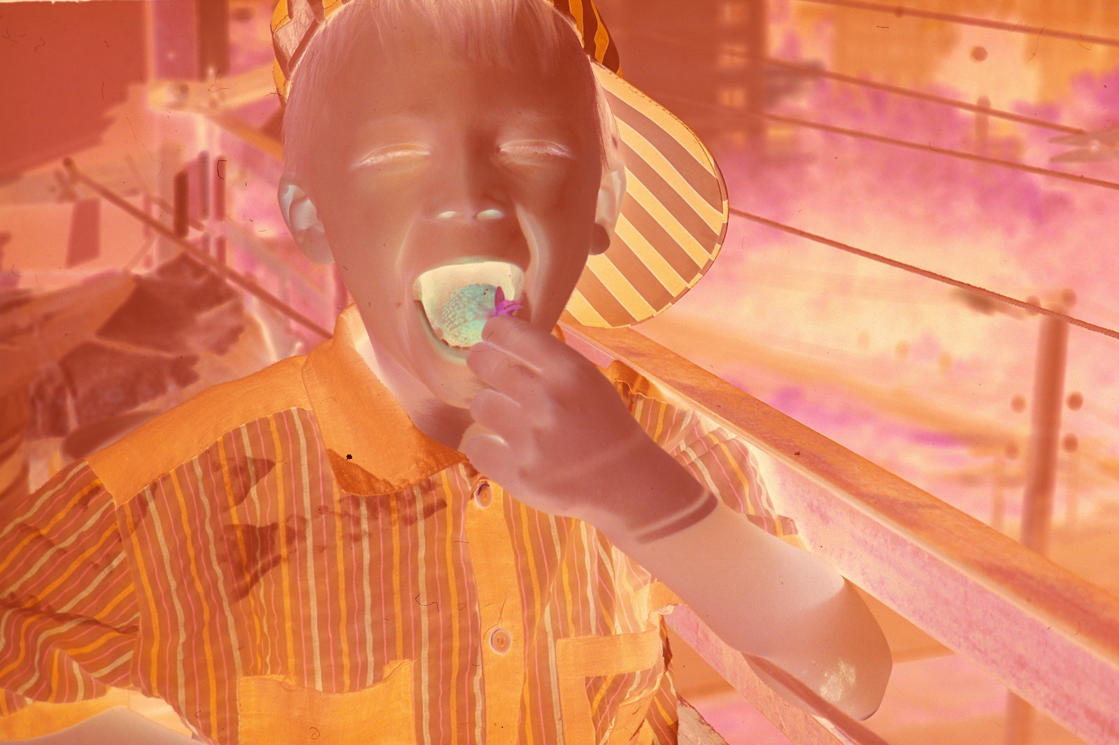

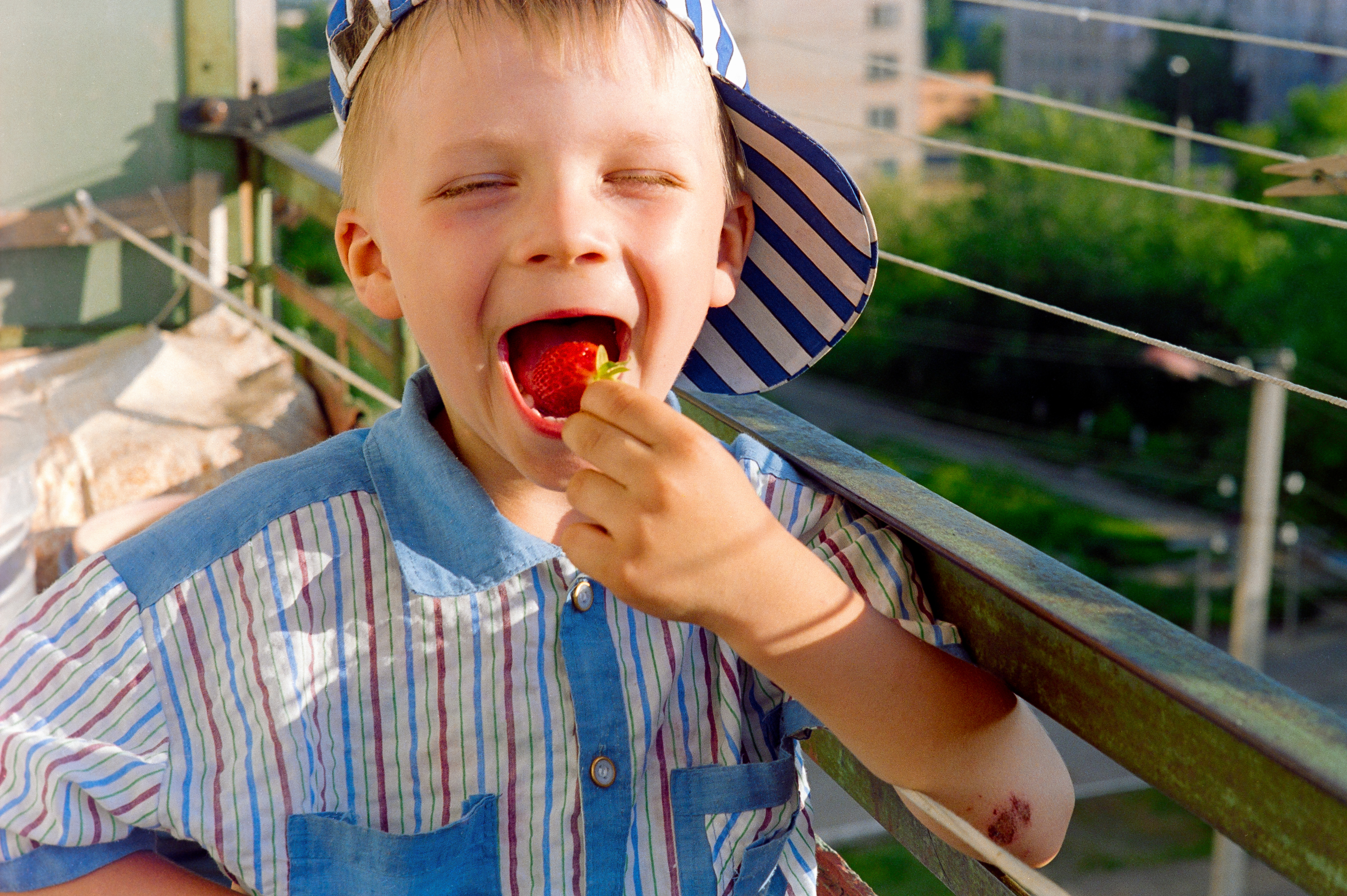

FDA-LED1
Понравился результат со старенького NX11(три тыщи на вторичке). На автомате результат вполне. Движений ручками минимум, в основном ретушь.
Появилось желание некоторые негативы переснять.
NX11 + Tokina macro 100/2,8

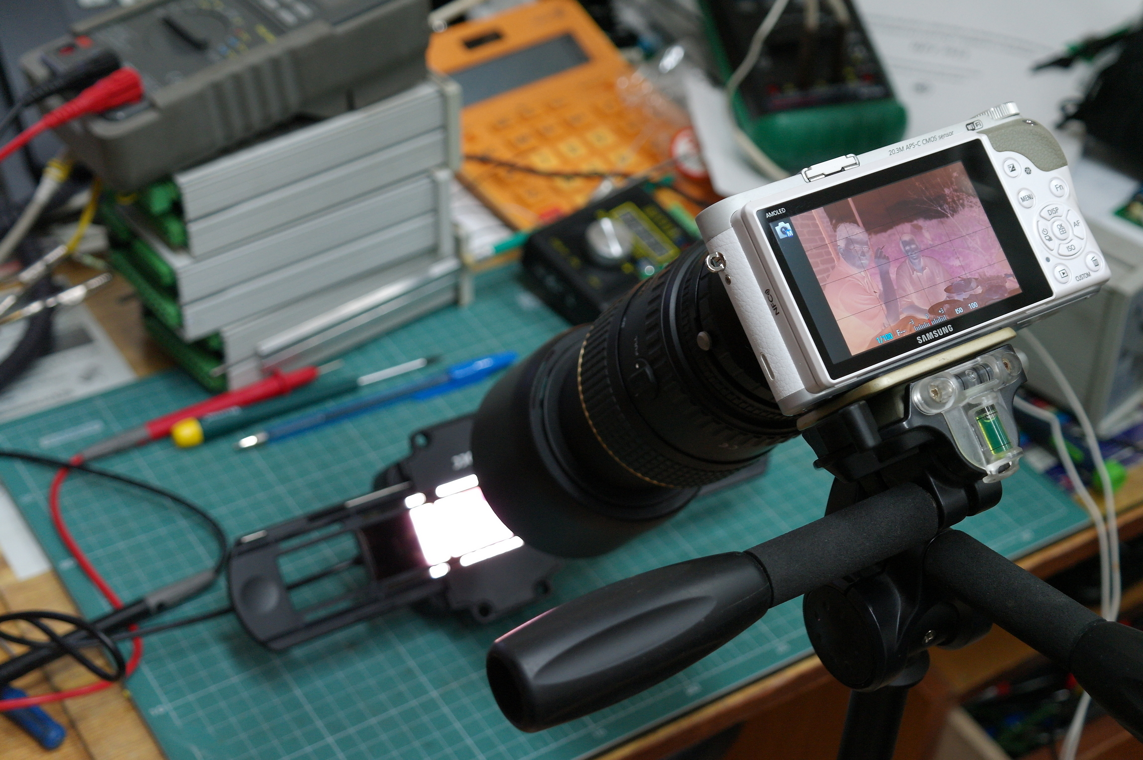

Re[Vitalij_K.]:
от: Vitalij_K.
Был вариант с креплением на объектив, но ценник втрое.
Думаю, крепление на объектив можно самому организовать из подручных материалов или напечатать на 3Д-принтере. 4 отверстия на этой штуковине явно не просто так сделаны.
Re[Alexander46]:
от: Alexander46
Боюсь штативное гнездо у камеры выломает этим рычагом. У объектива вес немалый, а тут еще заметный довесок будет.
Заказал лапу к объективу, приедет, закреплю все на жестком основании. Так оно надежней будет.

от:Vitalij_K.
Приятный цвет получился
Re[Alf-Romeo]:
от: Alf-Romeo
Спасибо
