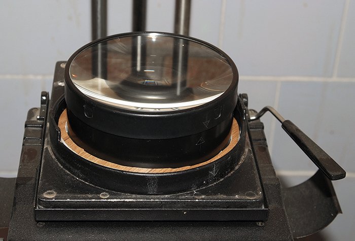

Говорят, можно взять конденсоры от увеличителя НЕВА.Лично я ставил от увеличителя Беларусь-2м. Здесь, самое главное, чтобы не было свилей и пузырей!
А как вы конденсор от беларуси приспособили?
Прислали мне тут его, и что то он великоват, конденсор в сборе не влезет, только если линзы выковырять и отдельно впихивать.
Я внешний держатель убрал к едреням, а саму сборку линз поместил в самодельное кольцо, которое вырезал из линолеума. Два кольца из линолеума, утеплённого, склеенные между собой.

У вас какой - левый или правый? :?: Если правый, то он для кадра от 6Х4,5см и до 9Х12см. Диаметр его где-то 170мм, и в крокус запихнуть его проблематично.

Вообще запихивается, чуток выше получится чем родной от крокуса но буду пробовать пока от невы не пришел)
