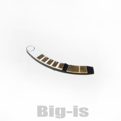

Большинство китайских чипов таки не работает с 5Д3, кроме последних версий EMF. На вашем примере один из неработающих. Правильный выглядит так
Ну а Лушниковский это вообще стопроцентный вариант.
Да в теме ,как ни странно , потому как технарь и как и что работает , как настраивается , мне интересно.Я сам до всего дохожу , а не повторяю за кем-то.
Скажу так, вот эта белая порнография , что на Вашем фото , на единице и 550D у меня не заработала . Пытался я клеить по всякому. Мало того , что не заработала , более того радиус кривизны был полностью не верный. Не работает и все. Не првильно клеил?! Нет. Следы от контактов было видно. А Китайский наклеил за несколько минут
У китайцев полно самых свежих и последних чипов . Кому охота платить бабло Лушникову и иже с ним , за три цены от китайцев , кстати у него же эти все чипы из Китая , без проблем , платите. Пытался говорить с ним , , как бы все плебеи со своими вопросами , а дальше все как обычно , плати деньги , получай товар.
Платите! Ваше право.
Мое личное мнение!!!!
Ну "в теме" и есть!
Таких "белых штук", кстати, сделанных кетайцами, наклеено мною больше десятка, с первого раза, кривизна идеально совпадает с кривизной переходника. Все работают.
Лушниковский чип оправдывает свою цену качеством изготовления. Это помимо правильного протокола обмена с современными тушами (1дх и 5д3).
