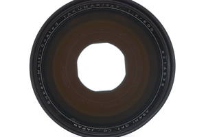

СФ объектив PENTAX TAKUMAR 6X7 600MM F/4
Можно найти за 600-800 долл. всего лишь.
Интересно посмотреть на нем картинку на открытой на 6х7см.
Только где ее найдешь.

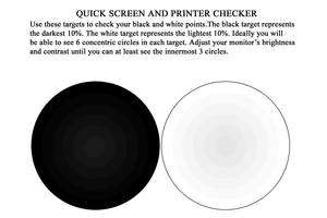

Re[StanislaVS]:
А вы не видите на свитере вертикальную полоску от шарфа? А полоски на шарфе?
Нет?
Тогда настройте ваш монитор.
Откройте это фото.
Сколько кругов на черном вы видите без перенастройки монитора?
Обычный монитор должен различать 3 круга.
А для фото должны быть видны все 6 кругов.
Re[Tigra Girl]:

Re[Tigra Girl]:
от:Tigra Girl
Нет?
Откройте это фото.
Шесть на черном и шесть на белом,а сколько надо? У меня такой вопрос по вашему Митакон 85/1.2, у вас так понимаю в версии Сanon ? В версии Canon он с контактиами, он что-то пишет у вас в ЭКЗИФ или нет, Canon камера с этим Митаконом никогда не выдавала ошибку ERR01 "Ошибка связи между устройствами"?
Re[StanislaVS]:
Если вы видите 6 кругов, то должны видеть шарф на свитере и полоски на шарфе.
Но вы правы - я делаю максимальный контраст. Можно и помягче.
У меня Митакон под Никон. Без всяких контактов. На Кенон я его ставлю через переходник Никон-Кенон. Специально брал Митакон под Никон, чтобы на него можно было снимать на всех Никон и на всех Кенон.
