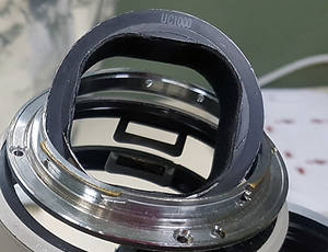

Проверил круг покрытия 200/1.8L
К сожалению, задняя втулка действительно ограничивает его.
Нарисовал на белой бумаге квадрат 56х56мм - полноценный сф 6х6.
Не покрывает вообще. Объектив дает круг не более 50мм. Углы в квадрате совершенно темные, без изображения
Втулку убрать без проблем. Но на ней крепятся контакты. Без них объектив не будет работать. Не будет даже ручной фокусировки.
Приклеить их куда-то еще - некуда.
Втулку немного расточить с трех сторон - будет перекос виньетки. С трех краев немного можно, с четвертого нужна плоскость для прикрепления контактов.
К сожалению задняя втулка действительно ограничивает его.
Втулку немного расточить с трех сторон - будет перекос виньетки. С трех краев немного можно, с четвертого нужна плоскость для приклеивания контактов.Подробнее

ДВЕ ХОРОШИЕ НОВОСТИ для фото-энтузиастов с 200/1.8L и сф.
1. Контактная группа объектива 200/1.8L крепится не ко втулке, а к байонетному кольцу! Так что втулку можно снять. И снять достаточно просто - открутив три винтика с торца байонета.
2. Проверил покрытие этого объектива без втулки - без проблем покрывает 6х6!
Будет праздник на нашей улице!
Все - втулку снимаем. И на средний формат его!
от: StanislaVS
Ну как же, по виду у нее толщина стенок около 4-5 мм, еще как сужает световой круг. Пробуйте без нее. :D
Спасибо за рекомендацию!

от:Tigra Girl
Спасибо за рекомендацию!Подробнее
Пожалуйста! Очень интересная новость! Если он без рамки кроет 66 формат, то должен крыть и 645, так как диагональ у 645 формата меньше, чем у 66-го. Вот одного не пойму, нам всю жизнь внушали, что на СФ нельзя сделать светосильное стекло, поэтому пользуйтесь 2.8, 3.5, 4.0 или еще темнее, но оказывается можно и 1.8.
