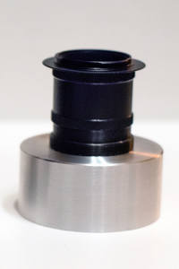

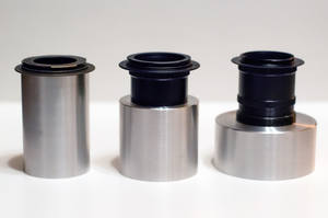

Re[Tigra Girl]:
Вот три варианта переходников.
Полной длины, половинной с кольцами и короткий с полным набором колец.
Есть ли разница в рисунке между съемкой на толстый стакан, сужающийся только у байонета аппарата со стаканом, который сужается сразу и потом идут тонкие удлинительные кольца? Или, может быть, разница будет, но только в бликах?
Разный диаметр стаканов не важен - они просто на разный диаметр объективов.
На фото байонеты: Canon, Canon, Nikon.
Re[Tigra Girl]:
от:Tigra Girl
При такой конструкции возможно ограничение светового круга для сенсора GFX, так как внутренняя дырка у М42 около 40 мм, а для GFX нужен световой круг в итоге диаметром 55мм. Поэтому для GFX, если это входит в ваши летние планы, лучше купить переходник M42-GFX, выкинуть из него кольцо М42 которое сужает дырку до 40 мм и жестко привернуть адаптер на три-четыре винта прямо к вашему стакану. Дырка на дне стакана тоже должны быть по диаметру переходника М42-GFX без внутреннего кольца М42, там получается что-то около 50-52 мм. Стенки адаптера тонкие, но аккуратно засверлиться и привернуть 3-4 винта (лучше четыре для объективов 80-82,5 мм) можно. А вообще конструкция - фуфло. Вам надо переходить на геликоиды от ЗЛО.
Re[StanislaVS]:
Это самый простой, легкий, дешевый и надежный вариант установки проекционников на фф зеркалку.
На средний формат придется придумать другое, естественно.
В корпус зеркально-линзового Бауш и Ломб не засунешь.

Re[Tigra Girl]:
я давно советую прекратить это баловством со стаканами, причем по ДИКИМ ценам, даже без чернения алюминия.
цена вопроса около $100, причем раз и навсегда. Универсальный адаптер со сменными стаканами, из которых ничего не вываливается, не натирает стенки алюминиевой пылью и обычной пылью, которая падает в шахту.

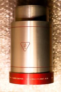

Re[Tigra Girl]:
Stigmar 100 1.4 / GFX
Вопрос к знатокам, может кто-то озадачивался. Можно ли отдать передний элемент линзы в салон по производству оптики для очков, для шлифовки от царапин?

Re[Арсений Шапуров]:
от: Арсений Шапуров
Помню была такая тема на форуме давно. В итоге все либо отказывались, либо ценник был неуместный.
