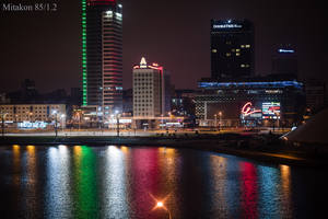

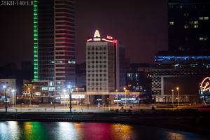

Ночной тест на 5DSr трех проекционников и одного фирмача.
РО 500-1 90/2, РО 504-1 130/2.0, 35КП 140/1.8 (6 линз), Mitakon 85/1.2.
Выводы.
1. 5DSr - прекрасная камера для тестов стекол. 50Мп и отсутствие фильтра делают тесты бескомпромиссными, как и на D800e.
2. 35КП 140/1.8 - достаточно резкий на открытой, раньше я на его резкость грешил. Оказалось, у него на открытой пятно резкости в центре, как и у Гелиоса 40. Куда желательно помещать важный объект. А к краю она падает.
3. ХА есть у всех стекол.
4. Ни один объектив не покрыл фф на открытой идеально резко по всему краю.
5. Объектив за 20 долларов не уступает по картинке объективу за 800 долл. Разве что к дешевому стеклу нужен стаканчик и в нем нет диафрагмы.
Выводы.
