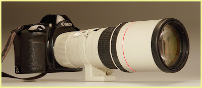

Но для фотографирования птиц лучше конечно Canon EF 400mm f/5.6 L USM, если потяните

Интересно посмотреть, как эта связка будет выглядеть :)
Re[Gamer762]:
от: Gamer762
связка???
Re[Gamer762]:
от: Gamer762
Как-то ТАК наверное!

Гораздо скромнее и легче ;)
.jpg)
Вы тут показали гораздо более дорогой комплект
:D
