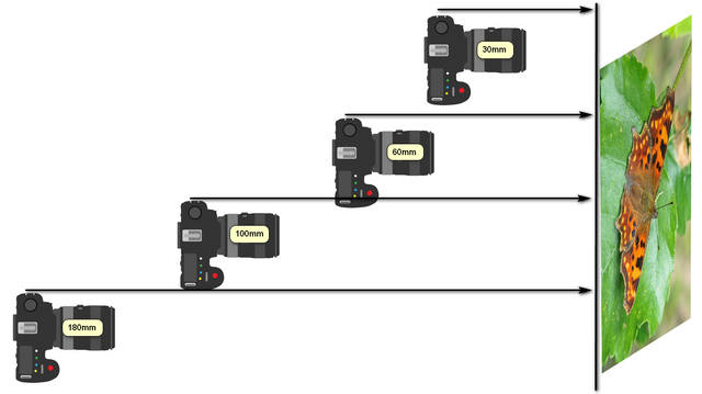

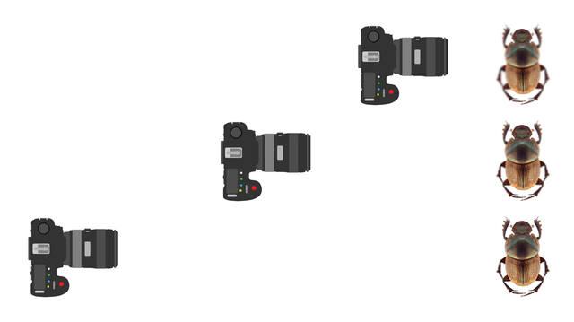

Теория: фокусное расстояние
Большинство современных макро-объективов имеет масштаб 1:1 (на МДФ!). Но вот фокусное расстояние у них может быть очень разным… От 30 до 200 мм, если быть точным… Какой же выбрать? Однозначного ответа, увы, тоже нет… Если у Вас камера с APS-C матрицей, то я бы посоветовал выбрать объектив с ФР 90-105 мм, как наиболее универсальный. Владельцы ФФ-камер чаще выбирают объективы с фокусным 150-180 мм, а владельцы камер с MFT-матрицами – 50-70 мм.
На самом деле, большую значимость имеет такой параметр объектива, как МДФ (Минимальная Дистанция Фокусировки). Чем она больше, тем проще снимать макро – живые объекты меньше пугаются, меньше проблем с освещением объекта… А МДФ зависит от ФР – чем больше фокусное, тем больше МДФ (но не всегда, особенно с современными объективами!). Так что не удивляйтесь, что Вам советуют макро-объективы с ФР от 90 мм и более – это действительно самые удобные ФР в макро, т.к. позволяют снимать крупным планом с большего расстояния, не пугая объекты.
Учтите, что МДФ считается от объекта до риски на корпусе камеры в виде перечёркнутого кружка – а не до переднего края объектива, это важно! Особенно для короткофокусных объективов с малой МДФ...

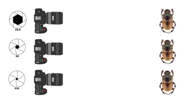

Теория: диафрагма и ГРИП
Эти 2 параметра тесно связаны по жизни, а уж в макро Вам придётся за ними следить постоянно.
Аксиома №1: чем сильнее зажата диафрагма, тем больше ГРИП (Глубина Резко Изображаемого Пространства).
Аксиома №2: чем ближе снимаете (т.е., чем больше масштаб), тем меньше ГРИП
Отсюда следствие – при съёмке с близких расстояний диафрагму надо довольно сильно зажимать диафрагму, чтобы весь объект (или хотя бы его значимая «сюжетная» часть) попала в ГРИП.
Какую же диафрагму выбрать? Тут, как и везде, нет единого ответа… Если Вы снимаете сидящую на цветке бабочку (размер 5 см, да ещё немного пространства вокруг – масштаб явно будет не 1:1) и она располагается точно параллельно плоскости матрицы, то и f/4 может быть достаточно для нужной ГРИП. Но большинство насекомых будут помельче (т.е. снимать придётся ближе = ГРИП меньше!) и не такие плоские, как бабочки, поэтому диафрагму к.п. зажимают до f/11-f/16, чтобы поместить объект (или хотя бы его значимую часть) в ГРИП.
Но большинство макро-объективов позволяют зажимать диафрагму до f/22-f/32, почему же не воспользоваться этими значениями? Дело в том, что после f/16 большинство объективов будут давать дифракционное «замыливание», т.е. мелкие детали на картинке будут размываться. Однако, если таких деталей мало или нет совсем (гладкий жучок) или они незначимы для снимка, а вот ГРИП нужна побольше, то можно зажимать диафрагму и сильнее.
Необходимо, однако, помнить, что дифракционное «замыливание» может появляться уже на f/11-f/16. Такое происходит при малом размере пикселя матрицы. В целом, чем больше мегапикселей на матрице, тем отдельный пиксель меньше - и раньше наступает дифракционное «замыливание». Хуже всего дела обстоят на маленьких, но многомегапиксельных матрицах.
Резюме: лучше иметь объектив с диафрагмами до f/22-f/32 (в крайнем случае – до f/16).

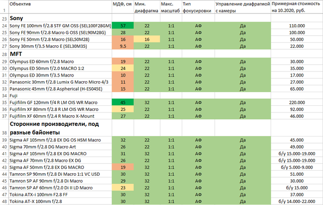

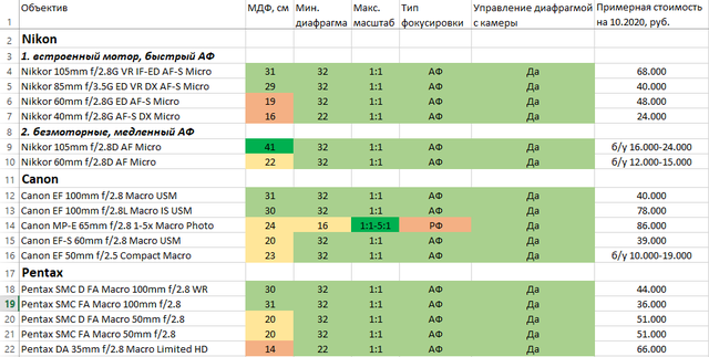

Практика: родные и сторонние АФ-макрообъективы
Для каждой системы есть как минимум 2-3 родных АФ-макрообъектива и ещё больше от сторонних производителей. Как правило, все они дают такое высокое качество картинки, что не только новичок, но и большинство продвинутых фотографов не увидят различий между ними. В лучшем случае, разница между фотографиями будет на уровне ощущений…
Посему – аксиома: приобретайте тот объектив, который Вам по средствам и удобен по ФР – его хватит на много лет вперёд!
Цветами я выделил отличные-приемлемые-плохие в плане удобства съёмки параметры (зелёный-жёлтый-красный).

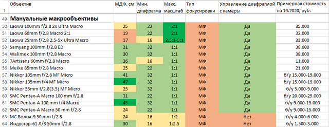

Практика: мануальные макро-объективы
На рынке б/у фототехники можно найти множество макро-объективов с очень хорошим или превосходным качеством картинки за небольшие деньги… Но кроме качества изображения есть ещё удобство съёмки – макросъёмка традиционно не самый удобный вид фотографии, а мануальные объективы слегка добавляют неудобства:
- вместо приближения на нужное расстояние/нужный масштаб съёмки с постоянной автофокусировкой приходится делать это пошагово – приблизились, сфокусировались, ещё приблизились, снова сфокусировались – и так до достижения нужного масштаба;
- у родных АФ-объективов фокусировка идёт при открытой диафрагме, а в момент съёмки она закрывается до установленного значения («прыгалка» диафрагмы), у мануальных объективов Вам придётся прикрывать диафрагму сразу до нужного значения и фокусироваться по тёмному видоискателю; если экран у БЗК ил ЗК в LiveView позволяет на закрытых диафрагмах получить достаточно яркую картинку для фокусировки вручную, то Вам повезло – эта проблема Вам не помешает.
Владельцам камер Nikon здесь повезло больше, т.к. фирма не меняла байонет от основания системы, на цифрозеркалках Никон можно применять старые мануальные макро-объективы Nikkor с управлением диафрагмой (как у АФ-объективов).

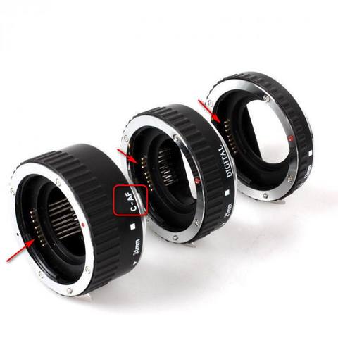

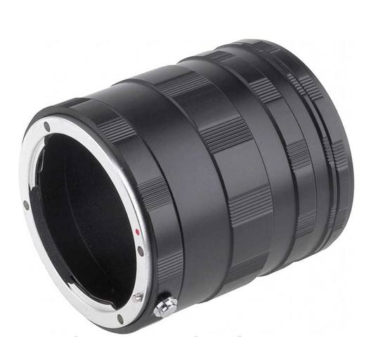

Практика: макро-кольца
В эпоху, когда не было макро-объективов (или их было сложно достать), макро-кольца и полтинник выполняли их функцию и довольно неплохо. И в наше время их можно с успехом использовать. Лучшим вариантом будет набор АФ-колец (12-20-36мм) для родного светосильного полтинника: в этом случае Вы сможете снимать с масштабом даже больше 1:1 при сохранении АФ и управления диафрагмой. Неудобство только в одном: для разного масштаба придётся использовать разные кольца или их комбинации. Т.е., если Вы снимали мелких жучков в масштабе 1:1, а потом увидели красивую, но крупную бабочку, Вам придётся уменьшить количество колец – а это время…
Кольца прекрасно работают с фиксами и почти не снижают качества картинки, однако от использования их с зумами я бы предостерёг, т.к. картинка может сильно замыливаться, терять в детализации. А в широкоугольных зумах на ФР ниже 40-50 мм плоскость фокусировки может уйти внутрь объектива, и Вы просто не сможете сфокусироваться.
Кроме того, использовать кольца на объективах с ФР короче 40 мм не имеет большого смысла, т.к. от края объектива до объекта в этом случае будет всего несколько сантиметров… Снять живой объект с такого расстояния очень сложно, не говоря уж о том, чтобы его осветить.
Оптимальным объективом для использования с кольцами является фикс с ФР 50-70 мм.
Помните, что в продаже есть и кольца без АФ – они существенно дешевле, но покупать их есть смысл только если у Вас для макро используется мануальный объектив. АФ-кольца отличаются наличием контактов внутри и маркировкой AF.

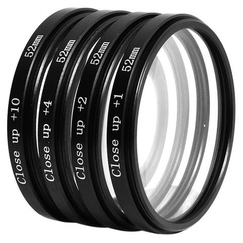

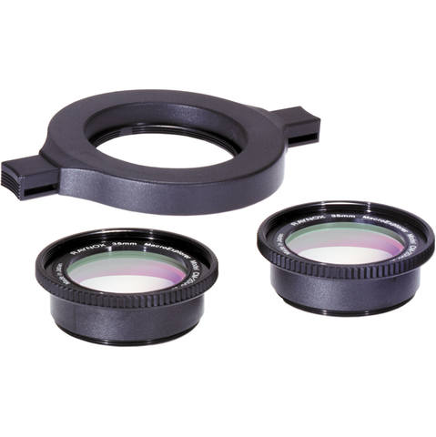

Практика: макро-линзы
Вторым популярным вариантом заменителя макро-объектива выступают насадочные макро-линзы, которые присоединяются к резьбе для светофильтра и уменьшают МДФ объектива, одновременно увеличивая масштаб снимка.
Самые дешёвые линзы (стоимостью менее 1000 р.) как правило дают низкое качество изображения, картинка будет замыленной – меньше в центре, больше по краям. Кроме того, чтобы накрутить такую линзу, а потом открутить обратно уходит немало времени, что при макросъёмке неудобно.
Есть более дорогие, но и существенно более качественные линзы, которые стоят в 3-4 раза больше. Это не одиночные линзы, а склейки-ахроматы из 2-3 линз. Самым популярным представителем являются линзы Raynox-150 и Raynox-250, увеличивающие изображение в 1.5 и 2.5 раза соответственно. Они поставляются с быстросъёмным адаптером, который очень легко надевается и снимается с объектива, как его крышечка (совместим с резьбой под фильтр от 52 до 67 миллиметров). Эти линзы дают превосходное качество картинки с фиксами, с теле-зумами их тоже можно применять, но помните, что качество картинки самих зумов ниже, чем у фиксов… Кроме того, Рейноксы очень удобно применять с макро-объективами, когда нужен масштаб больше, чем 1:1.

Re[alexpine69]:
от:alexpine69
Ещё один важный параметр – это наличие внутренней фокусировки. Если она есть, то размеры объектива остаются неизменными при фокусировке на бесконечность и на МДФ. А вот если её нет, то при фокусировке на ближние дистанции из объектива выезжает вперёд передняя часть с блоком линз, т.н. «хобот». Это может прилично уменьшить реальную дистанцию до объекта (особенно у короткофокусных объективов!) и, кроме того, способствует засасыванию пыли внутрь объектива.Подробнее
Внутренняя фокусировка тоже с подводным камнем. Что бы сфокусироваться на более близкой дистанции без передвижения линзоблока, фактически приходится менять фокусное расстояние объектива. Для приближения фокусное расстояние придется уменьшать. Так что при больших увеличениях фокусное расстояние объектива уменьшается вполне ощутимо. А уменьшение фокусного расстояния, приводит к уменьшению МДФ. И в результате МДФ объектива с ФР 100мм оказывается на поверку МДФ объектива с ФР 85 мм. Так что практически всегда МДФ объектива с внутренней фокусировкой будет меньше ожидаемого для такого объектива с тем же ФР, но фокусирущимся выдвижением линзоблока.
Re[AP]:
Макрушник Nikkor 105/2.8 VR на МДФ = 0,314 м получается 78,5 мм.
Re[alexpine69]:
от:alexpine69
Проблема в том, что матрицы у разных камер – разные по размерам. И жучок на матрице цифро-мыльницы займёт существенно больше места, чем на матрице полнокадровой камеры…Подробнее
Вероятно описка... займет он ровно столько же места (при том же масштабе), просто на бОльшей матрице у него голова и хвост влезут в кадр, а на меньшей матрице не влезут.
Re[AP]:
от:AP
Внутренняя фокусировка тоже с подводным камнем. Что бы сфокусироваться на более близкой дистанции без передвижения линзоблока, фактически приходится менять фокусное расстояние объектива. Для приближения фокусное расстояние придется уменьшать. Так что при больших увеличениях фокусное расстояние объектива уменьшается вполне ощутимо. А уменьшение фокусного расстояния, приводит к уменьшению МДФ. И в результате МДФ объектива с ФР 100мм оказывается на поверку МДФ объектива с ФР 85 мм. Так что практически всегда МДФ объектива с внутренней фокусировкой будет меньше ожидаемого для такого объектива с тем же ФР, но фокусирущимся выдвижением линзоблока.Подробнее
от: Mike_P
Да, это известный факт. Но суть в том, что МДФ известна заранее - для любого объектива, хоть с внутренней фокусировкой, хоть без оной. Поэтому полезно знать расстояние МДФ и наличие/отсутствие внутренней фокусировки: если она есть, то расстояние от переднего края объектива до объекта = МДФ - длина объектива - расстояние от байонета до матрицы, а если её нет, то из МДФ надо дополнительно вычесть размер, на который удлиняется объектив при фокусировке на ближнее расстояние...
Мне показалось, что это достаточно сложно для новичка, поэтому я и написал, что основной параметр - это МДФ, но реальное расстояние от объектива до объекта может уменьшиться для объективов без внутренней фокусировки...
Re[RFT]:
от: RFT
Да, спасибо, сейчас сформулирую попонятнее... :)
