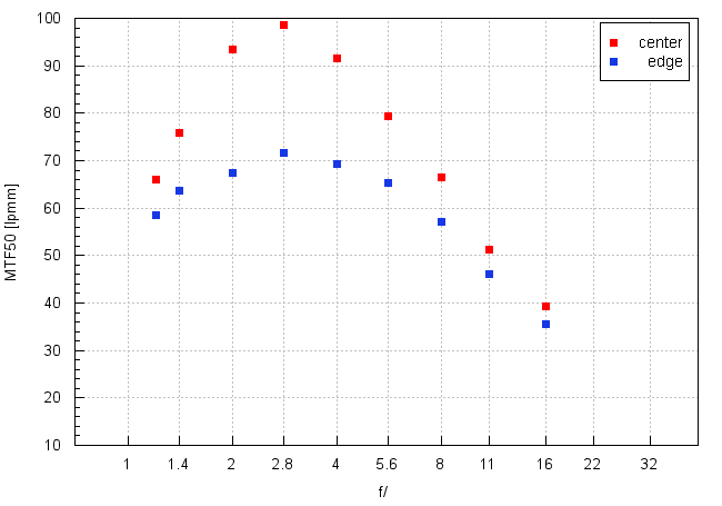

1. Зачем вам фикс, если зум, который вы хотите купить резче, чем все фиксы системы? И еще с панолейковским рисунком.
Panasonic Leica DG Vario-Summilux 10-25 mm f/1.7 ASPH
Ну а так фикс Олимпуса очень хорош
Olympus M.Zuiko Digital ED 17 mm f/1.2 PRO
2. Совместимы. Только не будет работать технология DFD для автофокуса от Панасоника, но некоторые не видят разницы. Сам автофокус будет работать без ограничений, с DFD по идее должно быть чуть быстрее.
3. UHS II не нужны, прирост в скорости будет минимальный конкретно на G9. На UHS I все будет работать без ограничений, включая 4к60фпс видео.
4. В GX9 сенсор новее. Но мой совет подождать GX10, которую должны скоро анонсировать. Olympus 17/1.2 слишком здоровый и тяжелый для этих камер, возьмите лучеше Panasonic Leica 15/1.7

От стоимости в 2 раза менее резкого Canon 24-70/2.8 II дар речи не теряют?
https://club.foto.ru/forum/view_post.php?p_id=13128130
