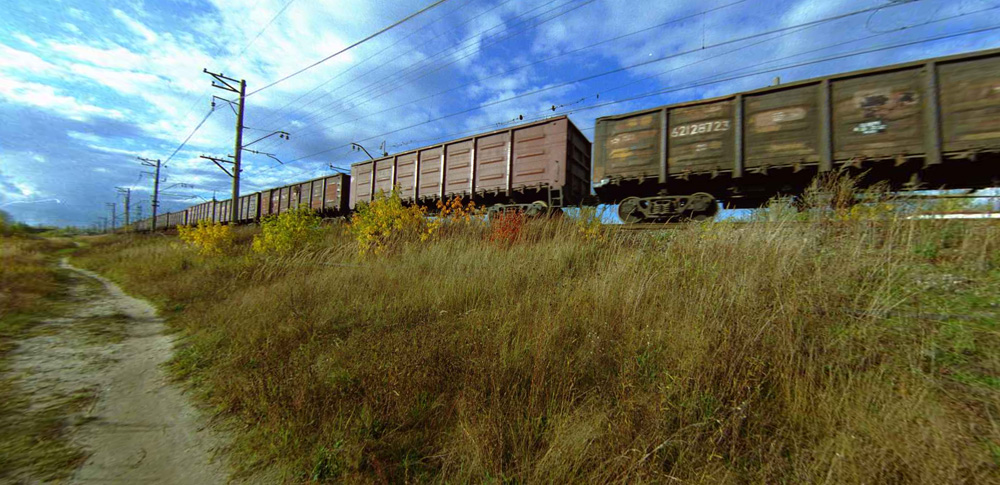

Re: Всем владельцам Рыбих глаз (+)
ага !
хорошая фотка, мне понравилась
снято конечно не параллельно земле, поэтому цилиндр выглядит странно http://fire.prohosting.com/fotobook/169603_cylindr.JPG
а вот ректилинеар очень даже ничего
на второй закладке я поставил HOV в 130 градусов
вроде у зенитара столько должно было быть
а на 5й закладке сказал показывать только 112 градусов, у вас скан явно не полный 36 на 24 мм.
получилось:
http://fire.prohosting.com/fotobook/169603_defish.JPG
имхо прикольно
ЗЫ если вдруг вместо IMG лезет страница - нажмите рефреш, это хостинг глючит

Re: Re: Всем владельцам Рыбих глаз (+)
Ничего не открывается!
К слову - поезд едет примерно километров 90-100 в час!
