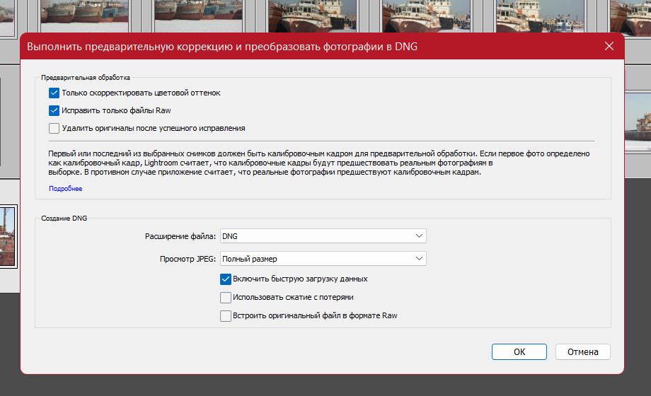

По зарубежным форумам походил, похожие темы есть, но все упираются в калибровку. Я на это забил. Зачем пытать камеру, когда в Лайтрум можно сделать быстрее и качественней. Достаточно снять белый фон на мануал и эту равку(как референсный) подгружать вместе с обрабатываемыми файлами.
Сегодня поснимал на NX30 с мануальником 75/2 и родным 50-200. Загрузил съемку в LR, выделил те, что с мануального, подкинул эталонный(давно заготовленный) кликнул "предварительная обработка(с нужными настройками) и через минуту продолжил работу с файлами забыв о проблеме. Дольше рассказывать, чем сделать.
с 75/2. бб не правил, как есть
Настройки LR
